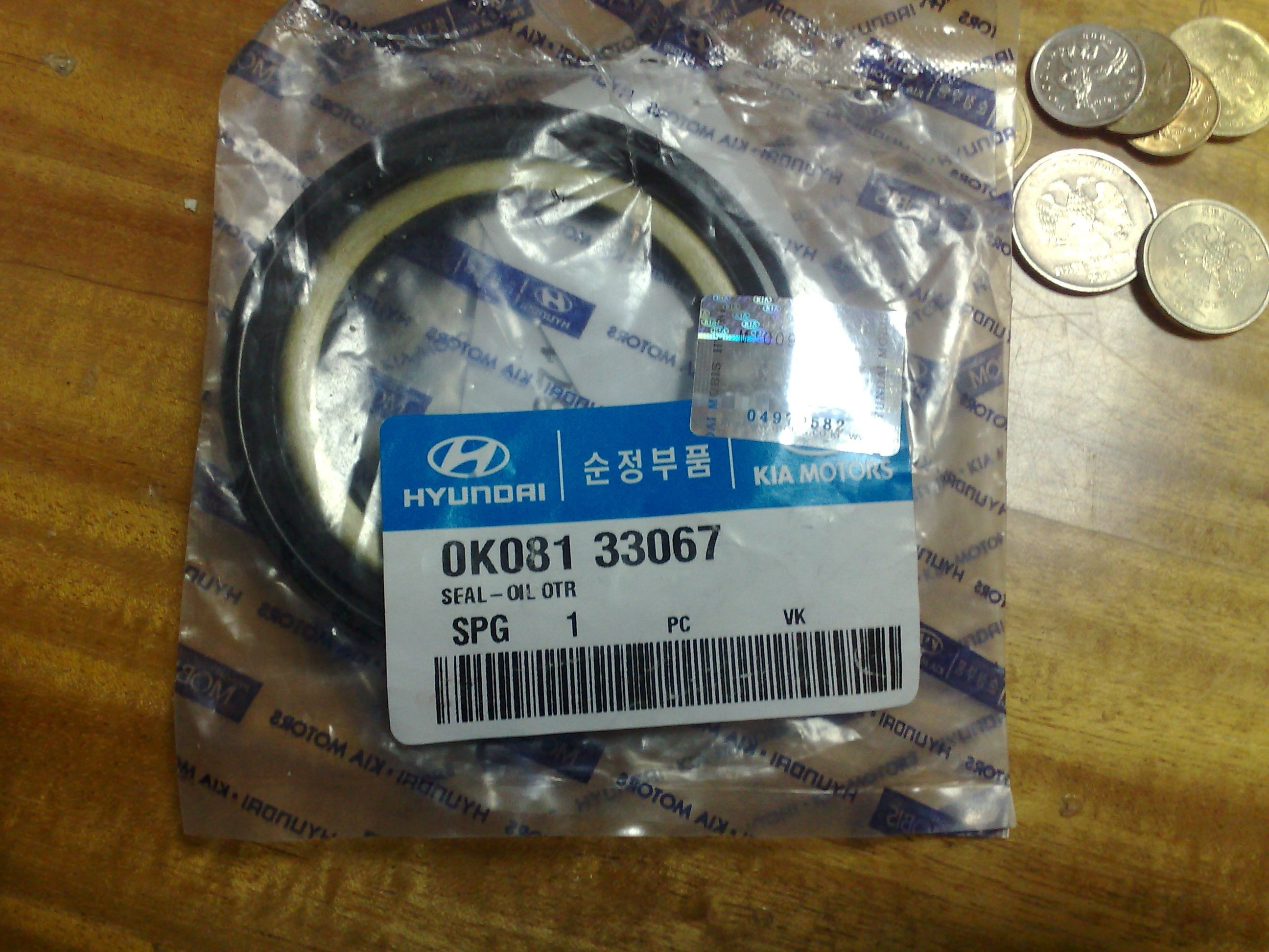

Сегодня прикупил ступичные сальники 0K081 33 067A - привезли. Но что интересно - по корейской маркировке он идет без буквы "а" , а по эксист с ней. Продавец рвёт волосы и кричит, что разницы нет ни какой, и сальники эти абсолютно одинаковые. Я ему про вакуум - он мне про "внутрикорейские" обозначения маркировок. Завтра сфотаю. Есть мнения??? dumai.gif Вин KNAJA523535181346
Все правильно. С "а" как раз под вакуум ( с тремя полосками) , без "а" с двумя.
Короче с "а" лучше B228.gif причем ВСЕМ , не важно какие хабы, они лучше держат.
Да это понятно что с "а " лучше - вопрос не в этом , а сосбсно в том какому обозначению верить этому Прикрепленное изображение или вот этому Прикрепленное изображение. Как их физически отличить? Опыта нет. А разбирать вслепую чот не охота. Если надо сфоткаю внешний вид.
Вот по "внешнему виду" их как раз легко отличить.
Те, которые "без А" - с двумя рабочими кромками.
Те, которые "с буквой А на конце" - с тремя.
Судя по маркировке и ... что удалось разглядеть на фотках - тебе привезли "без буквы А" - с двумя рабочими кромками. НЕ для вакуума.
Вот рабочие кромки ступичного сальника для вакуумных хабов - видны три рабочие кромки
Как хорошо что есть форум B162.gif . Завтра пойду бадаться. rvu-i-mech.gif Если чо - закажу.... Хотя такие (с "а") какие нужны уже заказывал. dumai.gif Вот что в эксисте с маркировкой?... или простой способ обмана - эти сальники "дорогие". Вот мои Прикрепленное изображение

Цитата(андрей 31 @ Feb 11 2011, 10:35 PM) *
Ну вроде ты все понял , на фото у тебя без А и две кромки.
По опыту, диамтр у всех одинаковый , можно даже самые первые поставит , вообще без кромок. С тремя (буквой А ) просто лучше держат , особенно если вакуум.
А все понял, верить номеру оригинала, по экзисту номера спокойно могут быть как заменители.
