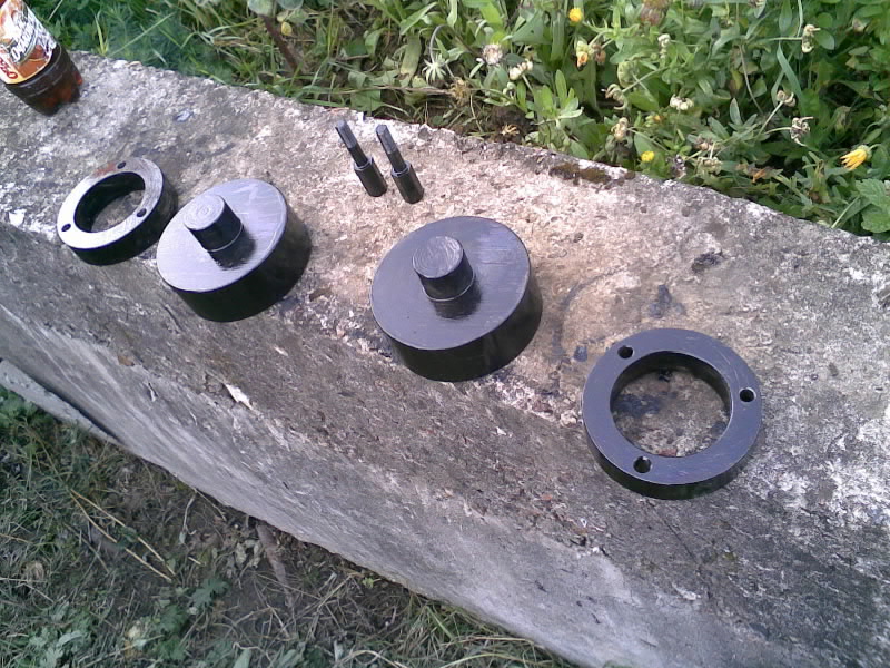

Собственно всё!
Лифт комплект заказывал токарю. По чертежам с форума.
Всё из стали выточено. Покрасил Хаммерайтом.
Диски решил брать Виком 106. Ну ничего не нашел. . . sad.gif буду с вылетом 0 ездить. . . А там посмотрим.
Как всё сделаю выложу фото.

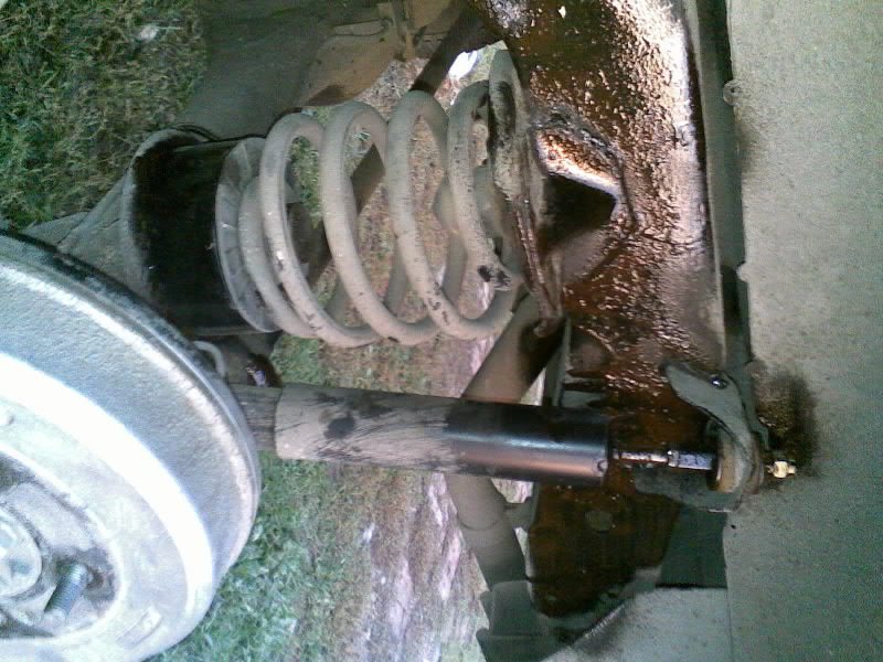

Armstrong А Какой высоты проставки под задние пружины?
Смотрел чертежи, там такие размеры под заднюю пружину 35мм под переднюю 30мм
У тебя на фото разница более ощутимая.
1995 г.в., 2.0 DOHC, 5МКПП, лифт подвески 2", Мудричи КМ2 31"
http://www.4x4-tour.by/
Дима1964
post Jan 24 2011, 07:03 PM
Сообщение #46
Сообщений: 619
Регистрация: 4-May 09
Из: Тула
Пользователь №: 6,231
место дислокации: Тула
действительно- проставки задка в 2 раза толще. dumai.gif ..как после инсталяции? машина ровно стоит?
post Jan 24 2011, 08:12 PM
Сообщение #47
морда 3см. жоп не морда 6-7см....примерно....(на "родные" пружины)...
