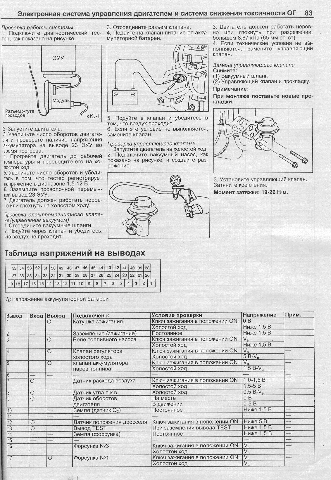

post Feb 25 2011, 07:25 PM
Цитата(Сашок 495 @ Feb 25 2011, 05:11 PM) *
Все разьемы проверены соеденены повреждений не имеют! Но до раздора машина сама приехала! И раз биралась с акуратом!
Насос включается "мозгами" при наличии импульсов с датчика коленвала. Отсюда вывод: если реле бензонасоса срабатывает, значит ДПКВ в "теме".
Датчика распредвала на 8-ми клапаннике должен быть спереди, в ГБЦ.
Проверь наличие напряжения на катушке зажигания при включенном зажигании...

post Feb 25 2011, 08:01 PM
Цитата(Анюня @ Feb 25 2011, 05:48 PM) *
Виктор, проверил напрягу на катухе- нету ее.. Кинул принудительно, пошли вспышки. Но не заводится.. Такое чувство, что вспышки вразнобой даж стартер иногда не проворачивает
Напруга на катушку, как и сигналы на первичные обмотки катушки, согласно схемы, идет с "мозгов". Поэтому надо искать проблему около "мозгов"! Принудиловка не пройдет.
Убедись, что есть +12 В на 37 контакте "мозгов" при включенном зажигании.
А нет ли случайно рисунка штеккера мозгов? Как там ножки считать???

post Feb 25 2011, 09:33 PM
