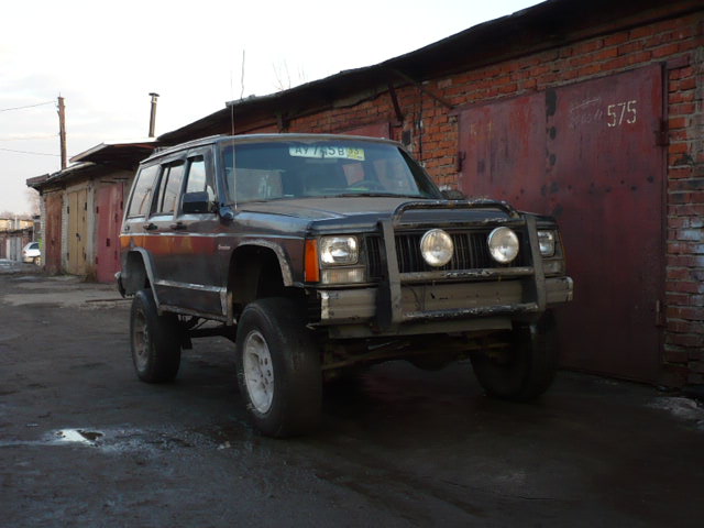

post Feb 28 2011, 10:21 PM
Сообщение #22
Цитата(Evol @ Feb 28 2011, 08:55 PM) *
на жипу мона и 35" смело ставить...

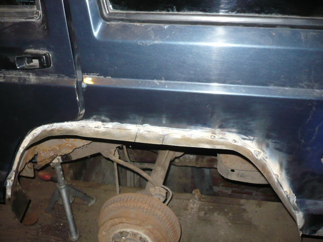

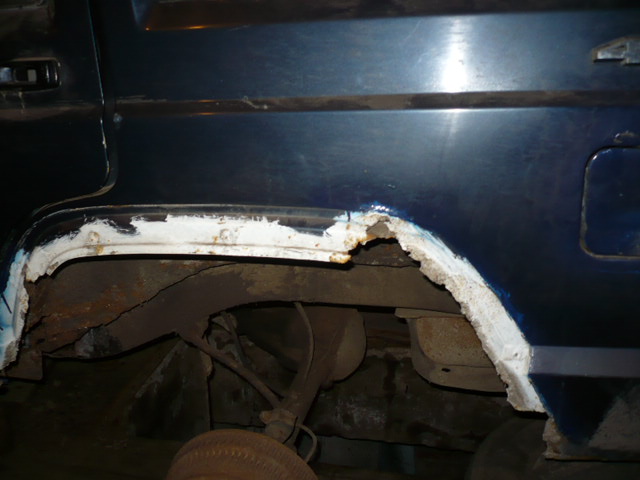

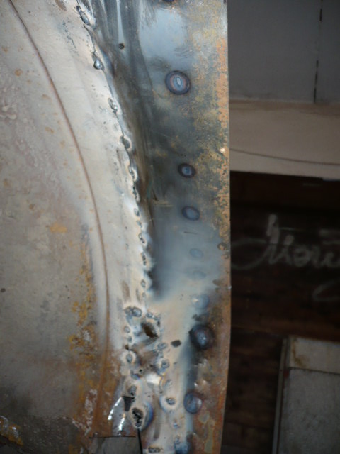

И так пожалуй начну!
Наконец то все пьянки закончились 1111480105.gif (день рож сына, масленница, после которой еле отошел biggrin.gif ,кстати сори) да и сварщик наконец то время нашел, и начали ваять h975g.GIF
Вынесли салон, вскрыли полы, а там sensored.gif дырки, дырки и еще раз дырки biggrin.gif biggrin.gif biggrin.gif
Вот в таком виде Джип предстал перед моими глазами, еще раз у ся спросил нах мне все это надо mad.gif Ну да ладно глаза боятся, руки делают
Прикрепленное изображение А вот так какой то мастер давным давно решил заделать дырку в полу ladosi.gif ladosi.gif
Теперь пошли по кругу ( с наружи) сорвали пластиковые родные расширители арок, а там biggrin.gif biggrin.gif biggrin.gif -крыльев то нет
Посмотрев на это дело вооружились болгаркой и пошло поехало h975g.GIF h975g.GIF Чирок начал поправляться
Днище уже готово, остались пороги, для этого был преобретен трубоквадрат 100/50, конечно былоб лучше взять 120/60 но не нашли, ну ладно в выходные продолжем

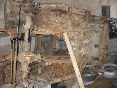

Да-а-а, работа предстоит огромная(( Хотя, на форумах автораритетов я видал фотки таких убитых временем и ржавчиной кузовов, что от них (кузовов) практически одни документы оставались и ничего, пацаны их (кузова) из "того света" на "этот свет" вытаскивали и машинки выглядели опосля, как только что сошедшие с конвеера. А тут делов-то biggrin.gif
Вот, например, что было и что стало

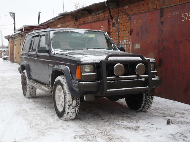

Ну собственно втот че у меня получается
Спереди проставка, но эт временный вариант, пока так покатаюсь, ну а потом буду ставить пружины
Jeepoвод

post Apr 18 2011, 09:11 AM
Сообщение #36
Сообщений: 1,622
Регистрация: 4-February 08
Пользователь №: 4,431
Хороший лифт получился. Мне кажется передние арки к дверям можно было чуть больше срезать.
PS А вот зачем этот урбанистический кенгурин нужен функционально?

post Apr 18 2011, 09:25 AM
Сообщение #37
Сообщений: 704
Регистрация: 10-January 10
Из: Подольск
Пользователь №: 7,161
место дислокации: Подольск
По поводу арок да подрежу, ну а кенг пока не знаю че с ним делать с бампером заморочусь, а там видно будет

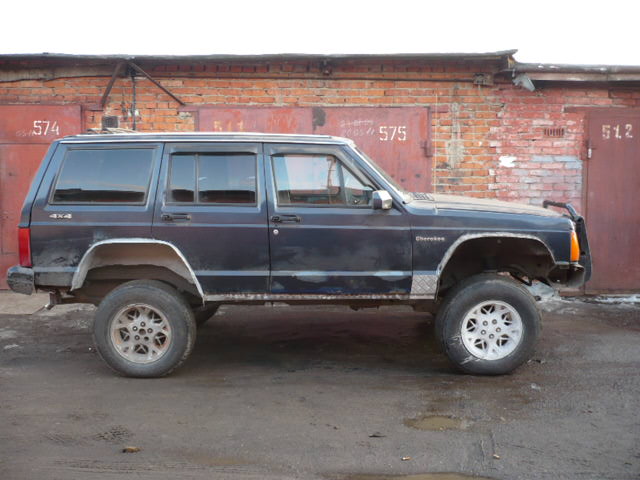

Фото для сравнения
