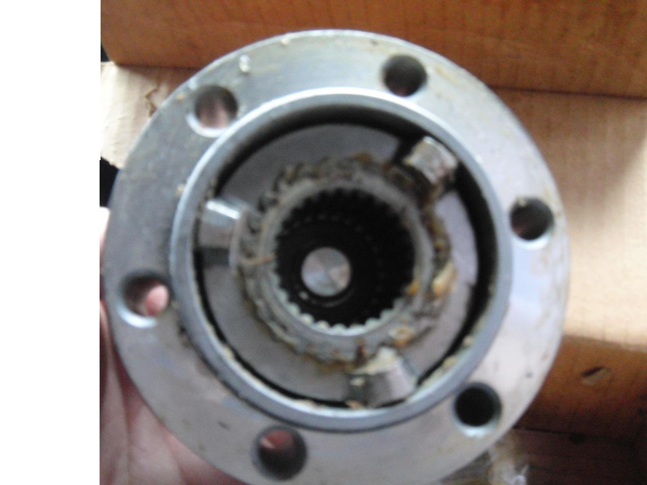

Катался на даче по снегу и в один из моментов обнаружил что не работает передний привод. Поехал на ферганскую купил новый хаб автоматический. Поставил эффект нулевой. разобрал еще раз обнаружил что на куски разлетелась гайка на ступице в которую входит трехшиповник (остатки на фото).
Собственно сам вопрос:
Помогите классифицировать и подскажите каталожный номер ентой детали!
Также мне интересно что еще необходимо покупать при замене хабов автоматов.
PS Если получить разобраться то тему в фак прилепить надобно.
Форум тупит не дает загрузить фотку
вот она Изображение

0K01A 33 042 - гайка для "автомата" (гайка блокировки муфты привода)
0K01A 33 040 - ответка "автомата" (кольцо муфты включения привода моста)

ef.gif Ухты!!!Этта чего??!!У мну такова девайса нет!Автоматы мож усиленные какие?Там у мну обычная гайка,с четырьмя пазами по внешнему диаметру под спец(!!!)ключ biggrin.gif и пазами под усы ответки по внутреннему...А эта чего?Я лично ХЗ...
biggrin.gif Отэта ты его послал...Зачем? 1111480105.gif Вопрос,ИМХО,задан в НУЖНОЙ ветке! B056.gif
да есть у тебя такая, просто имелась ввиду не ступичная гайка. А то что на фото- часть ответки. Я ее тебе вместе с муфтами отсылал.
В ответке..ну да,точно...тока у мну оно грязное!и с пружинным кольцом... biggrin.gif
Во-во, а на фото еще и стертое в хлам=)
Я так понял что гайка для автомата 0K01A 33 042. Это та которая со шрусом в зацепление входит. В экзисте сегодня привезли, это не то что на картинке.
На картинке как раз ответка для автомата(когда на ферганской покупал хаб в комплекте ее не было).
2 mike482 Спасибо буду очень признателен! Давайте созвонимся я бы забрал прям сегодня если можно. свой Номер я в приват или по емеле кинул вам.
post Mar 3 2011, 06:34 PM
0K01A 33 042 - это гайка ступичных подшипников, которая контрится усами ответки "автомата", про которую ты писал "обнаружил что на куски разлетелась гайка на ступице в которую входит трехшиповник". Я и сейчас думаю, что она не могла разлететься на куски, тем более которые на фото.
А то что у тебя "разлетелось", скорее всего, 0K01A 33 040 - ответка "автомата".
p.s. чем точнее вопрос, тем точнее ответ.

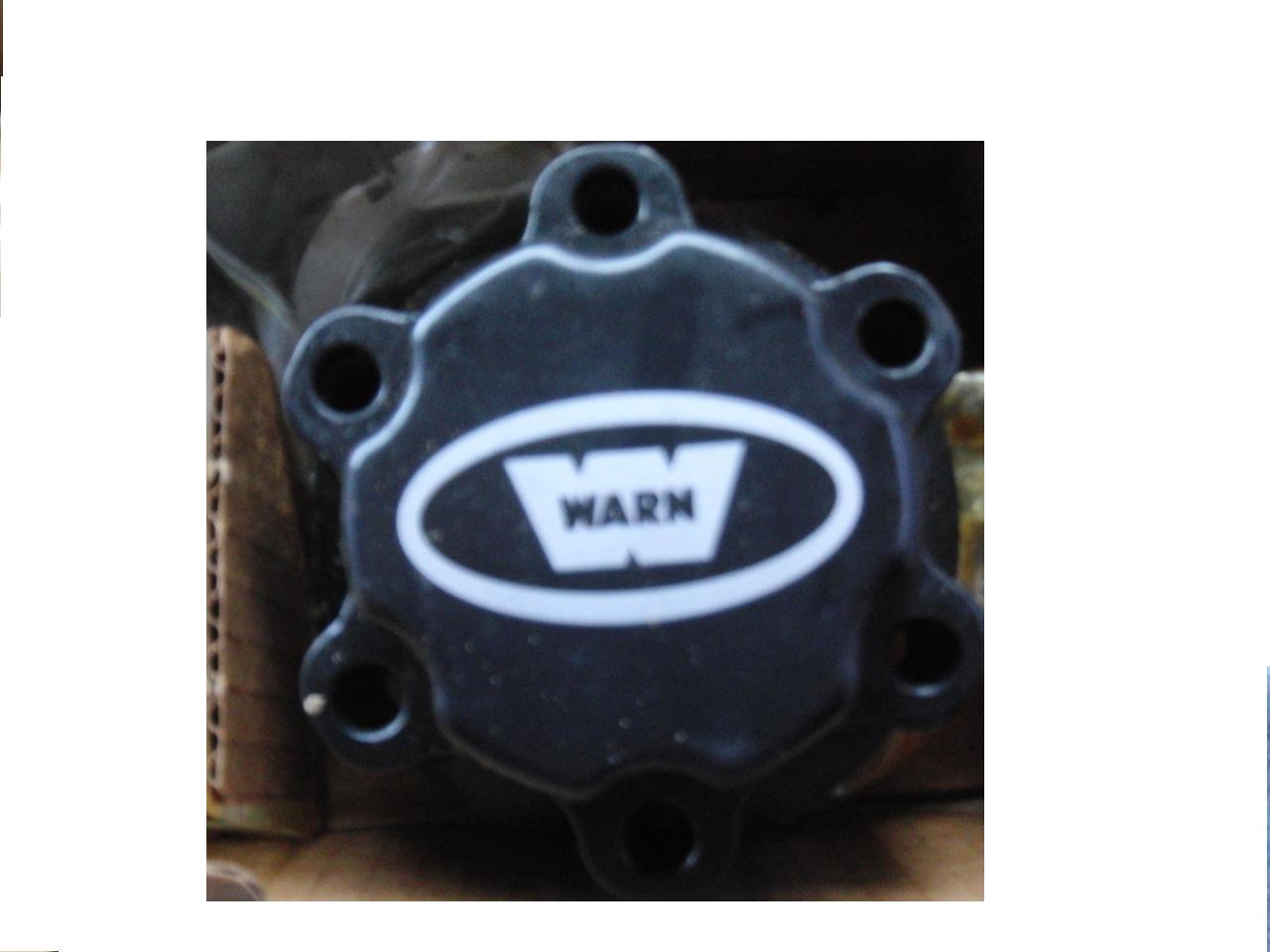

Всем Доброго дня.
Купил усиленные хабы автоматы под номером 0K01A3320XB
оригинал в красной коробке kia так вот на самом хабе на краю стоит оттиск WARN
Что получается WARN делает для KIA?
post Mar 4 2011, 07:44 PM
Цитата(Валяй @ Mar 4 2011, 10:01 AM) *
Всем Доброго дня.
Этого и следовало ожидать! КИА, как и все автоконцерны, не делают самостоятельно многие позиции. На них работает куча сторонних поставщиков. На КИА они отгружают с логотипом КИА, на Мазду под ее логотипом, и т.д. А на свободный рынок под своей маркой.
я понял это.
так вот и хочется не платить за коробочку с надписью киа

В общем разобрался я со своей бедой. Весьма удивился когда увидил у mike482 реальный вид этого кольца. теперь все работает.
