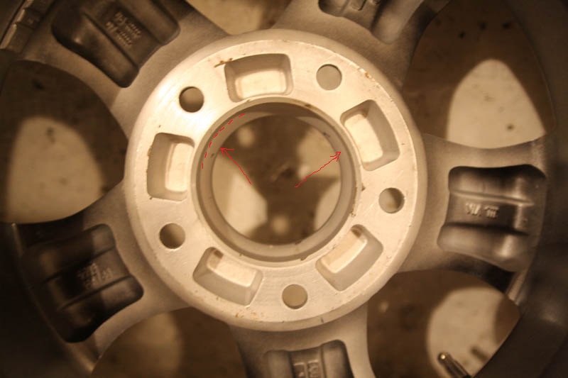

Купил диски с резиной:
Диски Replica R16 7J 139,7x5 ET45 DIA 95,5
Резина BFG MACADAM 215/70 R16
Но случилась засада...
у дисков отверстие 95,5 не сквозное, есть сужение , из за этого на хабы не налезает.
Прийдется стачивать...
P.S. Грузиков навешали до 80 гр. на сторону, помоему это много?
Да не много на такие диски/колёса, у меня вечно так же понавешивают даже с идеально новыми кованными дисками и особенно с BFG.
Понятно, значит осталось только диски доработать
