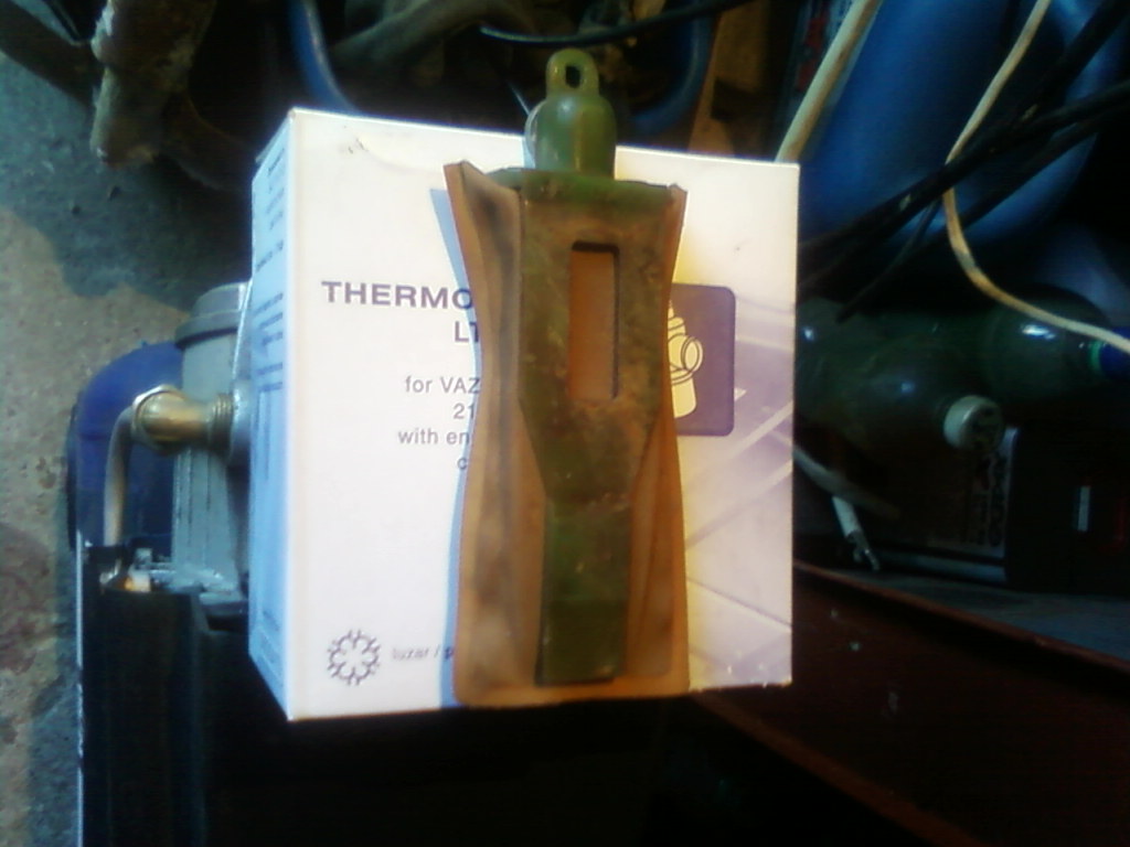

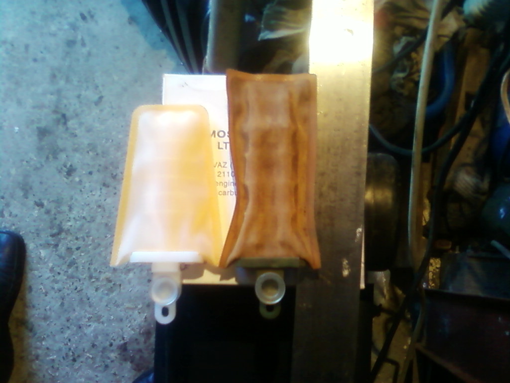

Yura
post Mar 8 2011, 08:16 PM
Сообщений: 1,254
Регистрация: 30-November 08
Из: г. Пенза
Пользователь №: 5,774
место дислокации: г. Пенза
Цитата(someone @ Mar 7 2011, 10:25 PM) *
так и есть с ребрами, могу сфоткать для наглядности
Вот, сделал фото:
1. FPS118 Прикрепленное изображение,
2. подложка у родного - Прикрепленное изображение,
3. FPS118 и родной - Прикрепленное изображение
Родной на 1 см. длиннее.
