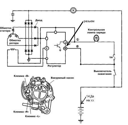

Цитата(Yura @ Feb 23 2011, 01:06 PM) *
Если этот разъем не контачит, то не будет зарядки, а в случае 2Х2=5 напряжение заряда поднимается до 17В.
Не знаю на счет зарядки, но б.к."multitronics" показывал то-же значение напряжения что и у 2Х2=5.
Кстати, при включении зажигания контрольная лампа заряда не горела.
Yura
post Feb 24 2011, 09:38 AM
Сообщение #282
Сообщений: 1,254
Регистрация: 30-November 08
Из: г. Пенза
Пользователь №: 5,774
место дислокации: г. Пенза
И напряжение доходило до 17 вольт?
KIA Sportage 1999г. 4WD DOHC 2л., автомат, американец.
Coil
post Feb 24 2011, 04:47 PM
Сообщение #283
Сообщений: 77
Регистрация: 6-December 10
Пользователь №: 8,803
место дислокации: Петроввал
Если б.к. не врет, то да.
post Feb 24 2011, 06:13 PM
Сообщение #284
Происходит то, о чем говорили в этой теме выше - самовозбуждение генератора на повышенных оборотах от остаточной намагниченности якоря, без подачи напряжения через лампочку. Этот разъем отсоединить, все равно что лампочку выкрутить. Но напряжение не стабилизировано по причине неисправности регулятора.
Так регулятор у Coil исправный, не контачил разъем и при этом комп. показывал 17В.
post Mar 4 2011, 07:50 PM
Сообщение #289
