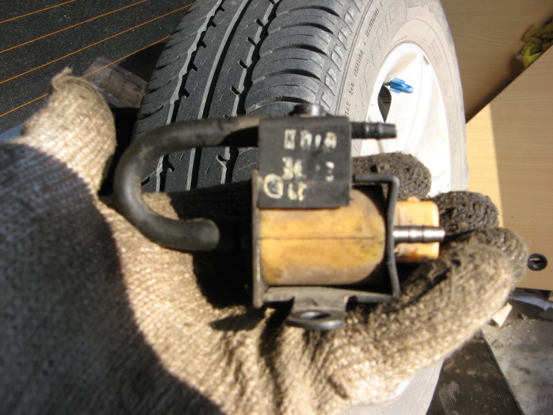

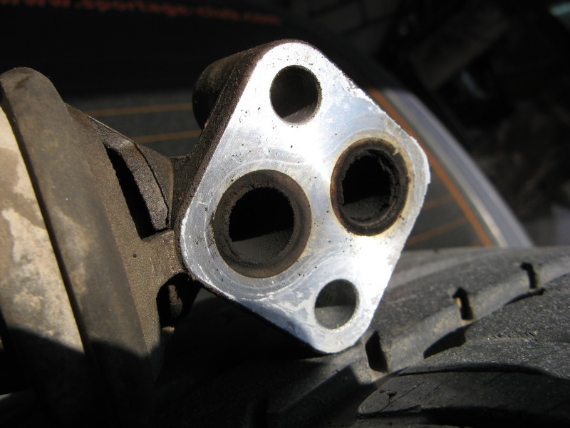

Mark_KA
post Mar 7 2011, 10:18 PM
Сообщений: 585
Регистрация: 4-May 07
Из: Ульяновск
Пользователь №: 2,682
место дислокации: Ульяновск
Снял клапаны... Да... Не видно чтоб кто-нибудь их чистил. За что отдавал 450р?
Почистил жидкостью для мытья двигателя и зубной щеткой. Потом ВДшкой побрызгал.
Заодно и электромагнитный клапан снял и набрызгал внутрь каждого патрубка той-же ВДшкой.
