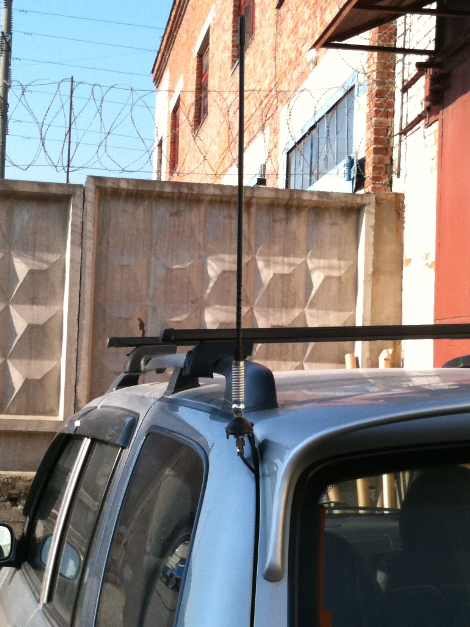

Тоже поставил себе в выхи рацию MJ-600+ Turbo. Доволен как слон. biggrin.gif
Вот что получилось, типа фоты. КСВ показало 1,1.
Подскажите,а такая антенна,как на фото как работает?У меня на крыше на магните 1.7метра.Машина-квартира(9этаж,антенна на магните метровая стоит на блоке кондиционера)40км но с помехами,машина-машина на трассе 15-20км.В городе 5-7 не больше.Что то она коротковатая у вас.Хотя на 2-5км наверное берет?
