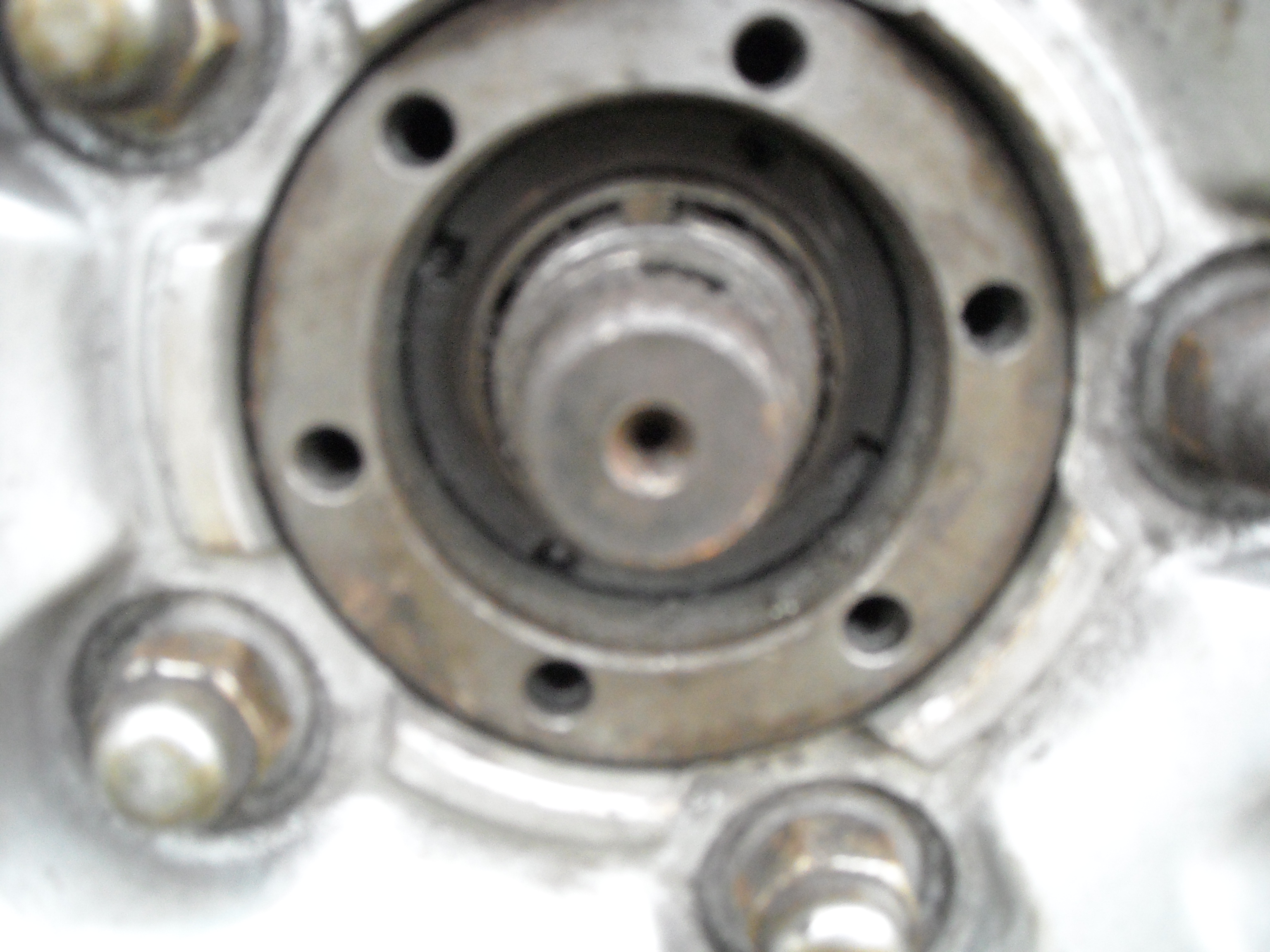

Сегодня наконец-то добрался до переда своего любимого, автоматических муфт
Представляю уважаемым коллегам фотоотчет и вопросы в надежде получить ответы (форум по теме облазил вдоль и поперек, поэтому думаю вопросы будут конкретные, кто отзовется, заранее благодарю)
Первое по кулаку и иголкам:Прикрепленное изображениеПрикрепленное изображение
На первом фото вал, вроде не изношен, сужение технологическое. Вопрос: что это за шайба между ШРУСом и кулаком?
Второе: кулак со стороны ШРУСа. По-моему сразу заподлицо с поверхностью кулака идет игольчатый, в данном случае от него только наружная обойма осталась. Вопрос: правильно я понял и где тогда сальник (с новостроя стояли вакуумы, поэтому сальник должен быть полюбэ)
Фото больше не помещаются, поэтому по хабам следующий пост
Продолжение: хабы, вроде все целые
Вопросы: шипы на хабах трапецивидные - это норма или выработка? К правому хабу прислонено кольцо пластик+не знаю, силумин что ли какой-то, с пружинкой, кольцо в кулаке стояло. Это и есть ответка?
И еще: автоматы простые, не усиленные, правильно?
Опять не влезли фото, продолжение следует
И последнее. Первое фото, где нет ответки, это правое колесо, второе фото - левое
Вопросы: по первому фото - чтобы заработал привод, достаточно поменять ответку?
по второму фото - все выглядит так как должно быть или тоже что-то не то
PS: как АБС отсоединить, сегодня пробовал, открутил болтик по десятый ключ, но вытащить его не смог, побоялся что-нибудь сломать
Фу, вроде все
между шрусом и кулаком,стоит дистанционная шайба
пластик,силумин и пружинка- это ответка
автоматы стоят усиленные
Фу, вроде все
Артём,
по причине того,что у тебя раздолбило игольчатые,
появился большой поперечный люфт ШРУС-а в поворотном кулаке и
сальник прекратил своё существование - ШРУС его вытер.
Сальник должен выглядеть,приблизительно так:
http://www.sportage-club.com/images/storie...ki/p6160138.jpg
После того,как перестал существовать сальник,
в узел попала вода с грязью и вот результат.
Восстанавливать работоспособность узла лучше всего по следующей технологии
http://sportage-club.com/index.php?option=...id=52&Itemid=25
Почитай ещё тут:
http://www.sportage-club.com/ipb/index.php...pic=3116&st=380
и тут:
http://retona-club.ru/forum/index.php?PHPS...267&topic=12.15
Тебе пригодится эта книжка:
http://www.cars4x4.ru/Kia-Sportage/9_5_3.htm
А,перад снятием датчиков АБС проверь их исправность
http://www.cars4x4.ru/Kia-Sportage/10_0.htm
Может они рабочие и снимать их не надо.
Отказ АБС,как правило, вызван обрывом проводки заднего датчика.

место дислокации: Калининград
Цитата(brat po razumu @ Mar 19 2011, 09:37 PM) *
Артём,
Почитай ещё тут:
и тут:
Dа нет, с АБС все нормально, мне ее просто от кулака отсоеdинить наdо, чтобы кулак снять
Спасибо за ссылки, все обязательно посмтрю
