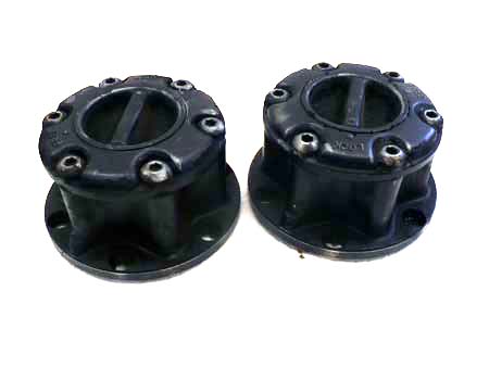

Maxus
post Apr 4 2011, 06:19 PM
Сообщение #80
Сообщений: 86
Регистрация: 23-January 11
Пользователь №: 9,008
место дислокации: ЯЛТА
WARN 60247 4WD Locking Hubs
а мне такая хрень подойдет?
kia sportage 1997г.в.2.0 i кореец,хабы автоматы-150$(2шт!!!!!!)
или такая -" no name "-20$!!!!!(2шт)
Sportage 1997г.в.2.0i кореец
