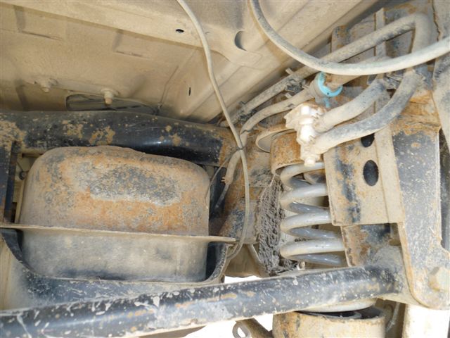

Штуцеры можно ИМХО самому рассверить,но потом надо опять настраивать впрыск газа.
http://www.autogas.in.ua/market/shop/UID_172.html
Фильтр можно промыть,там только конденсат-маслянистая вонючая жидкость.
Все механические загрязнения остаются на фильтре до редуктора.
Я его за зиму раз шесть промывал.
Конденсат образуется,если на морозе не прогреть мотор на бензине до 40 град и переключить на газ.
А мне осенью "специалист" настроил температуру переключения 30 град.
Я не мог понять в чём дело,ведь за две прошлые зимы фильтр не забивался.
Потом догнал.
Стал прогревать до 40град и фильтр перестал загрязняться.
Чёрный ящик ставили тоько на американцы.
На корейцах возле бака такое:
Схема организации системы подачи топлива
1 — Контрольно-запорный клапан
http://www.cars4x4.ru/Kia-Sportage/5_2.htm
