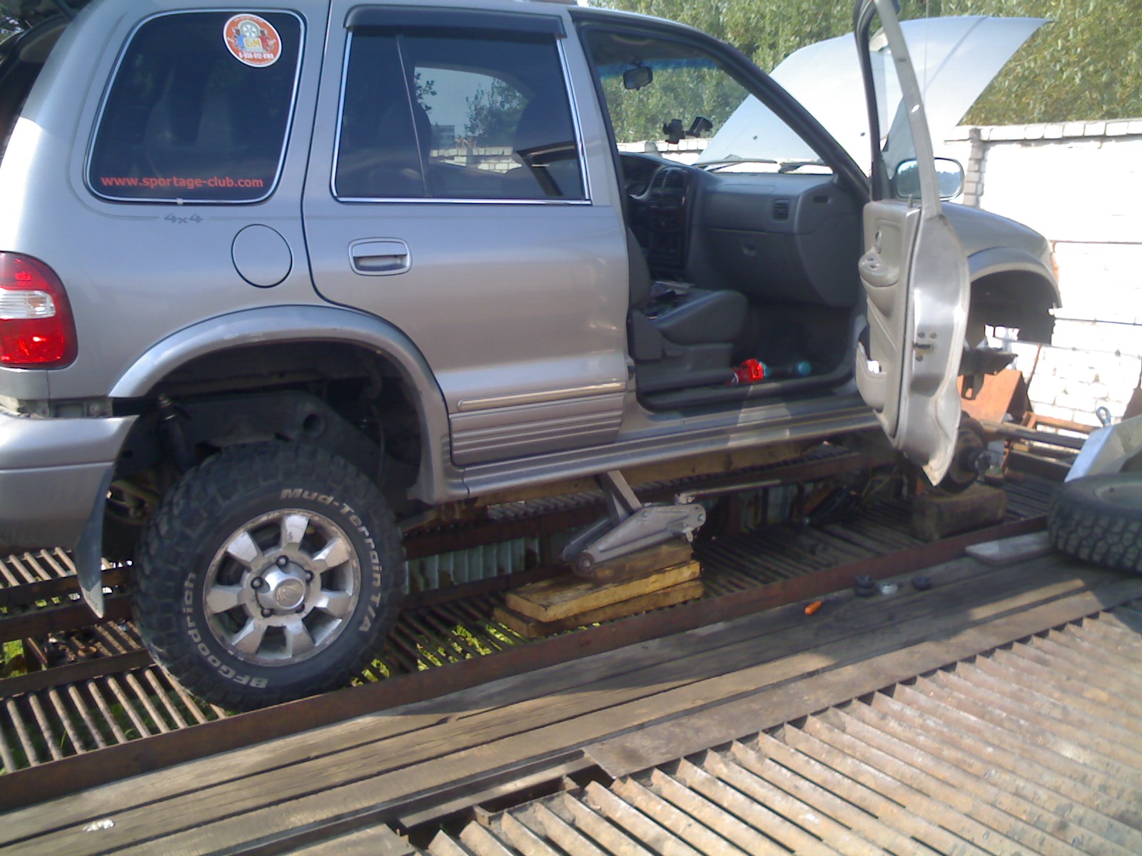

post Apr 5 2011, 10:04 AM
Сообщение #58
Цитата(Icc @ Apr 1 2011, 02:08 AM) *
А на колесах во время работы получиться оставить? Вроде видел где-то фотки что подушки меняли не снимая колес.
Пришлось снимать один суппорт - не хватило длинны шлангов . Поэтому и колесико переднее снято.

Цитата(kross @ Apr 5 2011, 12:04 PM) *
А щель между бампером и дверью багажника - результат установки новых подушек? ef.gif smile.gif
Messir
post Apr 5 2011, 04:25 PM
Сообщение #60
Бродячий сисадмин
Сообщений: 1,201
Регистрация: 14-March 11
Из: Одесса
Пользователь №: 9,253
место дислокации: Одесса
Так я так понимаю. шо на фото кузов еще не опущен на раму. потому и щель такая...
