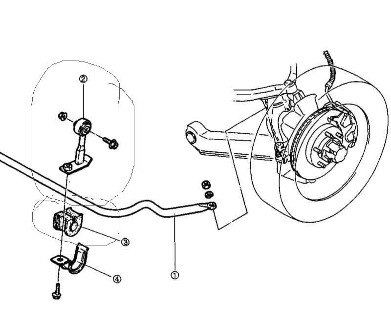

други подскажите пожалуйста, если не сложно, коды резинки и стойки переднего стабилизатора (на схеме позиции 2 и 3)...

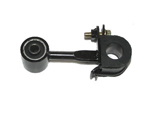

Хочу купить стойки стабилизатора.
Насколько я понял по картинкам - есть 0K045 34 150Прикрепленное изображение и 0K011 34 150Прикрепленное изображение. Первый номер чуток посильнее выглядит.
Судя по картинке - стойка идет уже вместе со втулкой, которая одевается на стаб, и с кронштейном, который крепит эту втулку к стабу. Но на просторах интернета нашел, что люди заказывали вместе и стойки, и втулки, и кронштейны.
Вот и вопрос - кто заказывал, достаточно одной стойки заказать? или над еще втулку и кронштейн брать? непонятно dumai.gif
недавно заказывал стойки!! пришла чисто стойка, скобу которая держит резинку и болт можно перекинуть со старой, а резинку надо заказывать отдельно!!
post Feb 14 2016, 06:49 PM
Цитата(nik*nik @ Feb 14 2016, 05:19 PM) *
Тоже с резинкой B020.gif брал в маге для японцев dumai.gif наверно ещё где то применяют biggrin.gif
