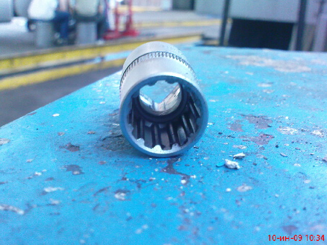

То что меня интересовало не нашел. Предстоит замена прокладки гбц. На сколько я понял там нужен ключ с 12-ю гранями. Так вот он на сколько, 10,12 или сколько?

Цитата(Ильдар М @ Apr 1 2011, 09:02 PM) *
Прочел, много думал ……..
наверное 14

Прикрепленное изображениеB020.gif Прикрепленное изображение

Сашок 495, samoxa7 Спасибо.
