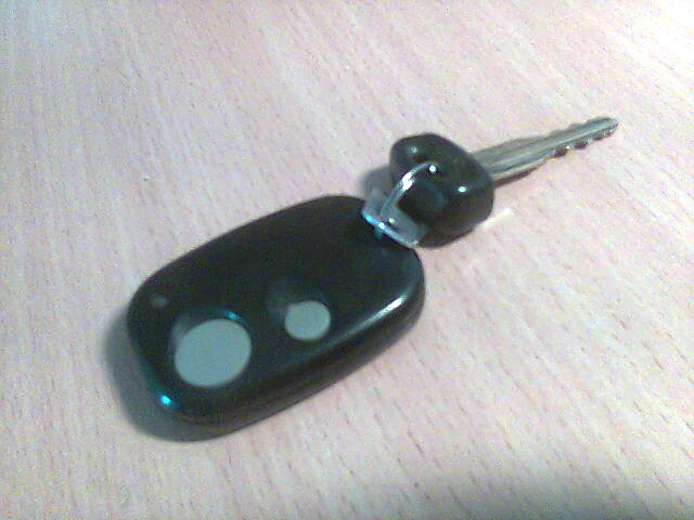

Здрасте всем.объясните плиз чайнику-у машины есть родной брелок ( KIa 1998г.) с двемя кнопками(большая м маленькая),при нажатии большой кнопки происходит открывание(только открывание) Ц.З.(если нажать при включенном зажигании-выключает иммобилайзер)-а как закрывается Ц.З.?(какой кнопкой?)ключ такой же
Сообщение отредактировал Maxus - Mar 28 2011, 11:29 AM

У меня 1997 года с таким же брелком но... большая кнопка закрывает машинку а вот маленькая открывает и иммобилайзер отключает и машинка заводится (если заводишь в течении 30 секунд после нажатия на маленькую кнопку, если времени больше проходит, то стартер крутит но толку никакого-не заводится). Но брелок один (второй вроде мигает красным огоньком, машине по-фигу). Вот я задумываюсь как бы иммобил. отключить и поставить сигналку... или брелок новый купить... ато чувствую я еще много буду тат писать...
KNEJA5535W, декабрь 97г.в., 2.0 DOHC, бензин, МКПП (продал спортягу... состарился и с запчастями сложновато... эксплуатировал 3 года)
