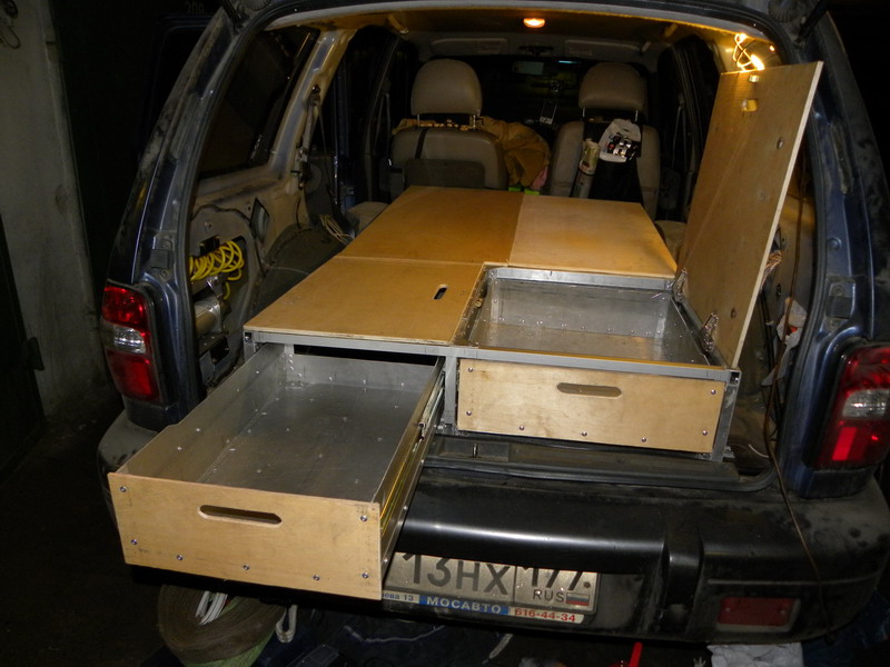

Ящики в багажник.

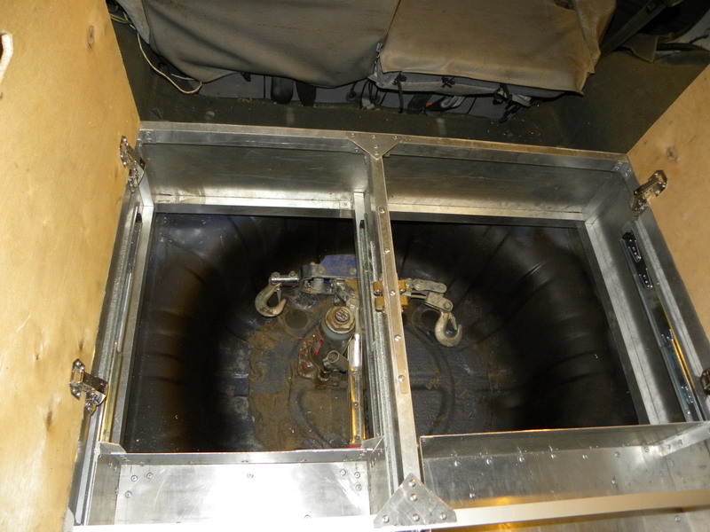

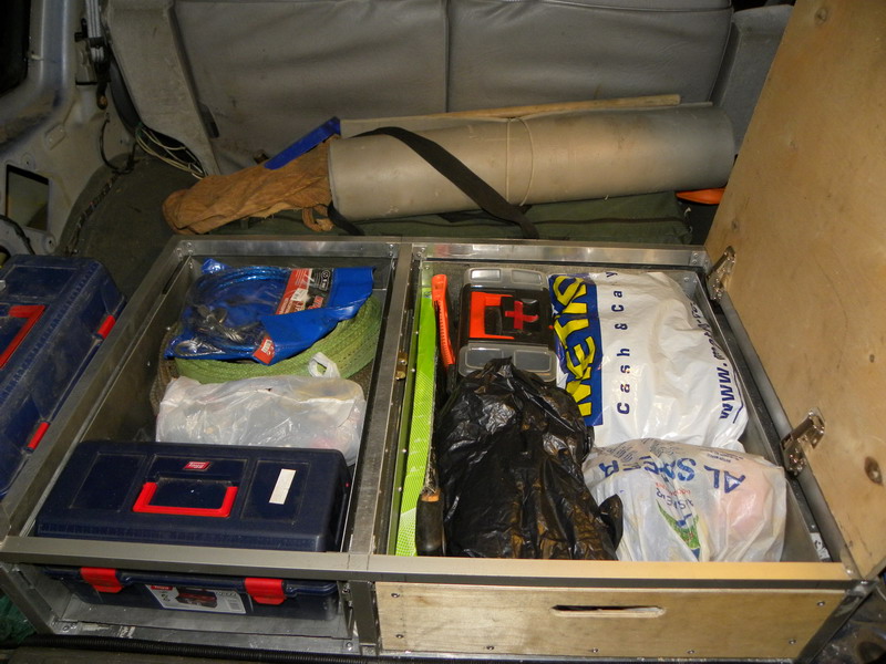

post Apr 11 2011, 09:50 AM
Цитата(Evol @ Apr 11 2011, 09:29 AM) *
Почему пустая?
В ней:
- домкрат
- запас антифриза
- разные смазки
- цепи
- ручная лебедка
- мангал
- ящик с инструментами (два)
- удлинитель троса 15 метров
- еще буксирный трос
- шампуры
- провода для "прикуривания"
- две кувалды и кирка
- всякая мелочевка, которая может понадобиться раз в год. Но может понадобиться.
А доступ стал даже проще, чем был раньше.
Верхнюю крышку ящика поднимаешь, ящик выдвигаешь и доступ к "подполу" открыт. B162.gif
Позже заложу туда комплект запчастей (ступичные подшипники, сальники, игольчатые подшипники, приводные ремни и т.д.) место еще есть cool.gif
Evol
post Apr 11 2011, 11:00 AM
Сообщений: 3,308
Регистрация: 3-July 09
Пользователь №: 6,427
Цитата(Panzer38 @ Apr 11 2011, 09:50 AM) *
Почему пустая?
В ней:
- домкрат
- запас антифриза
- разные смазки
- цепи
- ручная лебедка
- мангал
- шампуры
