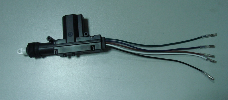

Спасибо приятелю подсказал решение. У меня подключен к сигналке 2 контактный активатор, а есть еще оказывается 5 контактные, в которых другие 3 провода и являются той фигней. Замена активатора заняла 5 минут.
Ki& Sport&ge 1996г. 2л. кореец
Расскажи по подробней.
Ты купил активатор с 5 проводами (какой фирмы, может номер есть), три провода подключил в разьем того маленького переключателя (сам переключатель выкинул)????
обычный активатор, продают в каждом магазине сигнализаций.
От переключателя отрезал провода с разъемом. На фото видно как их подключил к активатору. В поднятом состоянии замыкается черный красный, в опущенном черный синий провод.
Зеленый и синий провод активатора у меня идут на сигнализацию открытие закрытие двери.
Активатор при помощи тяги и соединителя нужно прикрутить к тяге кнопки замка. Вечером скину фото. У меня активатор уже был установлен, я просто заменил 2 контактный на 5 контактный и подключил провода.

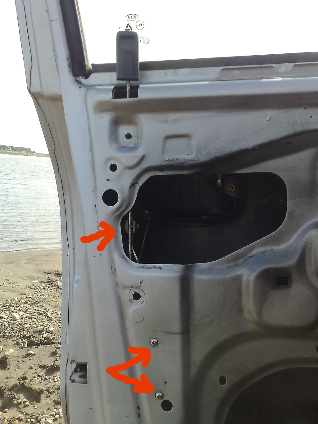

снимал на телефон, фотки плохие
стрелками обозначены крепления самого активатора,
ставили до меня, сверлили дверь или может там уже были дырки не знаю
активатор к тяге кнопки крепится таким замком
в двери активатор (красная стрелка) расположен под тягой салонной ручки двери. синим показаны шурупы крепления активатора к двери

У меня такой активатор и стоит, поэтому и не поняли друг друга. Саморезы крепления активатора по длине подбери такие что бы входили на всю длину отверстий активатора. У меня были короткие милиметров 15, так частично отломились трубочки с отверстиями для крепления активатора.

Имплантировал такой активатор
Цена вопроса 94 руб 90 коп )))))
