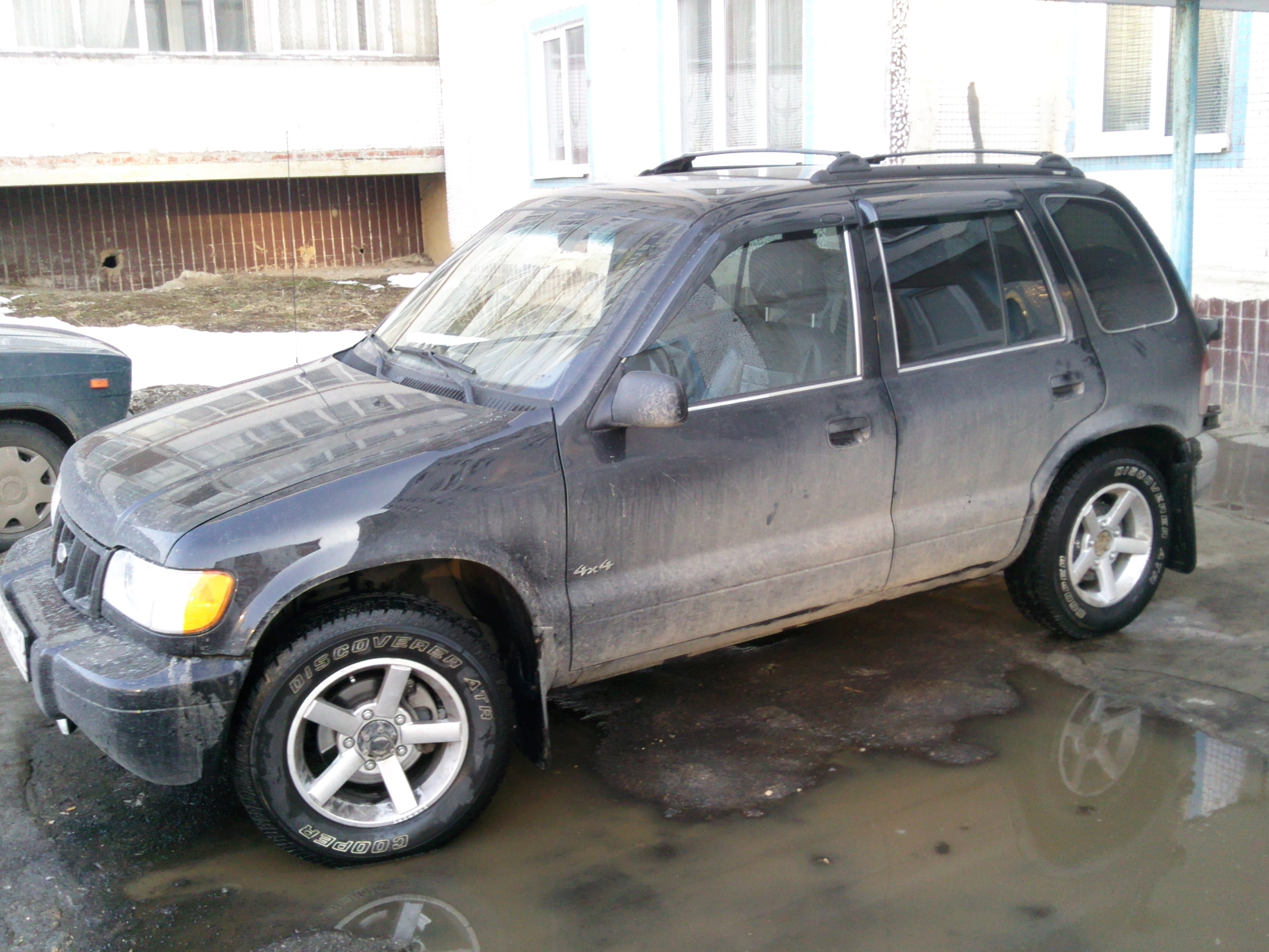

Установка дисков R16.
Диски Replica R16 7J 139,7x5 ET45 DIA 95,5
Резина BFG MACADAM 215/70 R16
Для того чтобы диски налезли на хабы пришлось немного доработать (отверстие 95,5 мм, но ближе к внешней части сужается для крепления заглушки), вот его как раз и пришлось стачивать.
7J R16 широковаты, лучше ставить 6,5J так как внутренняя часть диска находится в 5 мм от верхней шаровой.
Итог:
1. Машина стала выглядеть намного лучше!
2. Появились тормоза!!! До этого на 205 R15 при торможении колеса постоянно клинило и включалась АБС, которая в большинстве случаев скорее мешала чем помогала. Теперь же она включается очень редко, только там где нужно.
3. +2см клиренса.
4. Плавность при движении, кочки уже не так чувствуются.
5. Динамика: разгоняется медленнее (что и ожидалось), но не критично.
6. Расход кардинально не изменился, точно смогу сказать только откатав сезон.
7. Скорость по GPS совпадает со спидометром.
P.S. Ничего нигде не трет! Тьчу тьфу тьфу
P.P.S. Сам долго сомневался по поводу установки R16, было много сомнений которые разрешились только после покупки.
Так что если у кого будут вопросы, задавайте!

Цитата(korol @ Apr 17 2011, 11:17 PM) *
Сколько же такие?
Диски от киа соренто, модель KI6, покупал около 3200 за штуку.
Цитата(ghost @ Apr 17 2011, 11:13 PM) *
Как раз вылет менять и не хотел! Если менять, то выбор дисков огромный, а вот с 45-ым еле нашел.
Может изменение вылета на 5-10 мм, сильно на подшибниках и не скажется, но пробовать не хотелось.

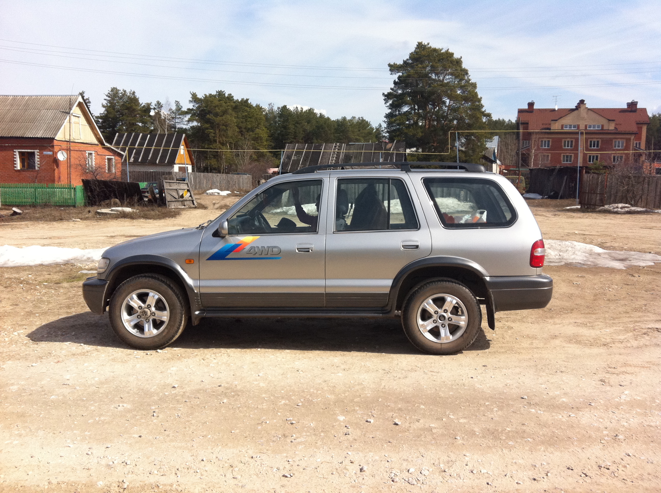

а у меня такиеПрикрепленное изображениеПрикрепленное изображениеK&K Титан-Тех 6.5x16 5x139.7 ET40 D98, резина 215/70/16
Такие самое то! Вылет 40 и ширина 6,5 дадут как раз около 10 мм до шаровой.

R16 шириной 7J и вылетом 45,диск очень близко к шаровой, лучше искать диски 6,5J, хотя у меня ничего не задевает. тьфу тьфу тьфу
По поводу резины:
215/70 R16 по размеру тоже самое что и 215/75 R15, эти шины на стандартном вылете (45) нигде не трут. Большие размеры могут подтерать. Тоесть если хотите шины еще больше, то надо менять вылет дисков и делать лифт.
Тут нужно опеределиться где машину будет ездить. У меня в городе 90%, я выбрал R16 и профиль резины для дороги. Кто ездит по говнам выбирает R15 и грязевую резину. Короче на вкус и цвет...

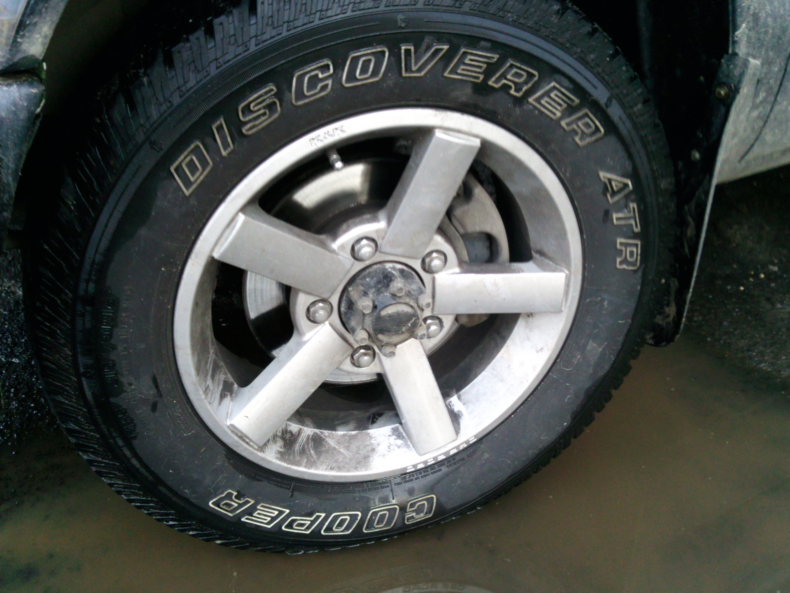

подскажите а из штампованных на 16, что можно поставить.
kia sportage 1996 г.двигатель FE. бензин. KNAJA5535T5110580, боди лифт 5см. , лифт подвески, резина купер дискавери 30. литье ЕТ-0. Пружины перед автосервис ОАЗИС.
