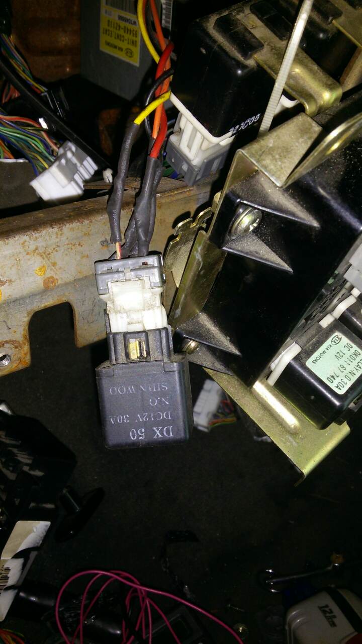

С розеткой почти разобрался, отсутствует реле под торпедой слева Изображение
Теперь надо узнать его номер, может кто помочь?

Из: SPb
Пользователь №: 6,433
Если что - у меня тоже отсутствует это реле, но прикуриватель в габажнике работает. B020.gif

Там система простая, на 1 конец подается 12В, на другой корпус. Или не приходит 12В (надо мерить) или плохое заземление. Больше помочь нечем(
там система вообще ни разу не простая) кроме преданию там еще и реле есть на этот прикуриватель

Пользователь №: 14,939
место дислокации: murmansk 51
Цитата(Desson @ Apr 10 2017, 12:22 PM) *
кто же его знает. факт в том, что он там есть)
Внимание, внимание! Начинается подготовка к включению прикуривателя в багажнике! Продувка! Протяжка! Первое реле пошло! biggrin.gif Во корейцы какие романтичные biggrin.gif
Цитата(инженер @ Apr 11 2017, 07:51 AM) *
я тже думал что у меня нет) пока оно не загорелось и не расплавило мне половину проводки в машине)))
Реле подразумевает управление. Интересно, чем включают это реле, какими кнопками или датчиками и зачем dumai.gif Может у вас это колхоз пред. хозяина?
Судя по сечению проводов похоже питание сабвуфера "колхозил" кто то. У меня одним и тем же (по цветомаркировке) проводом и с одного и того же преда запитан.
У меня кстати там нет напруги и при вкл.и выкл. зажигании
у меня на него напруга при АСС приходит.проводки эти уже я делал, просто те что родные превратились в итоге в один толстый)
