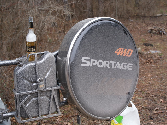

Снял всю старуюПрикрепленное изображение краску и покрасил
Привет земляк, в недалеком будущем сибираюсь к вам приехать. Где такую штуку для канистры замастырил? 20 литров? Сколько тугриков отдал.
