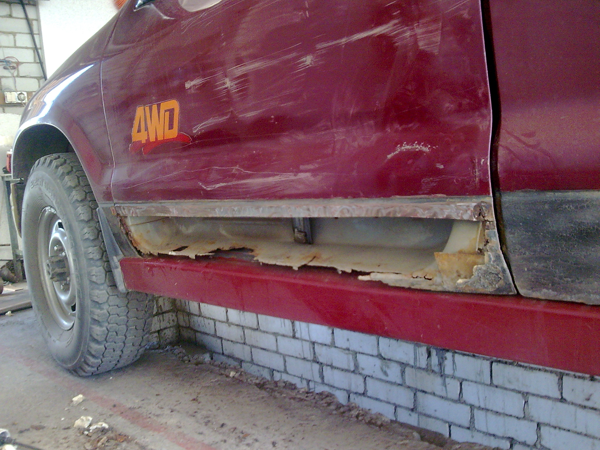

спортяжка достался мне с коцаным кузовом.Наулице потеплело начал занимаца стайлингом в первую очередьзанялся порогами. как вам +,- ?

ОЧЕНЬ неплохо а как срезал старые ,у меня они тоже гнилые правда не на столько но дыры тоже есть жаль варить не умею и станка гибочного нет ,купил стеклоткани буду клеить

станка гибочного у меня тоже нет тески,доски, руки biggrin.gif . старые толком не срезал что оторвалось руками то оторвал остальное оставил на месте. Кстати если напенить пены мантажной красиво срезать и это всё стелот канью и эбокситкой заделать тоже должно неплохо получиться

В прошлом годе тоже низа дверей себе переваривал, см по15-20.. Из 1,2 стали холодной ковки.. Без станка гибочного тоже можно... Лейкало только грамотное сделать

а что если из оцынковаенного листа делать

из оценковки всё харашо. НО она плохо варится это рас и наеней не держится краска это два.

Цинковку варить можно полуавтоматом, но в месте сварки цинк выгорает- поэтому смысла особого нет, сварной шов слабое место. Да и краска хуже держится на цинке... А уж при сварке надышаться испарениями цинка вообще не айс
