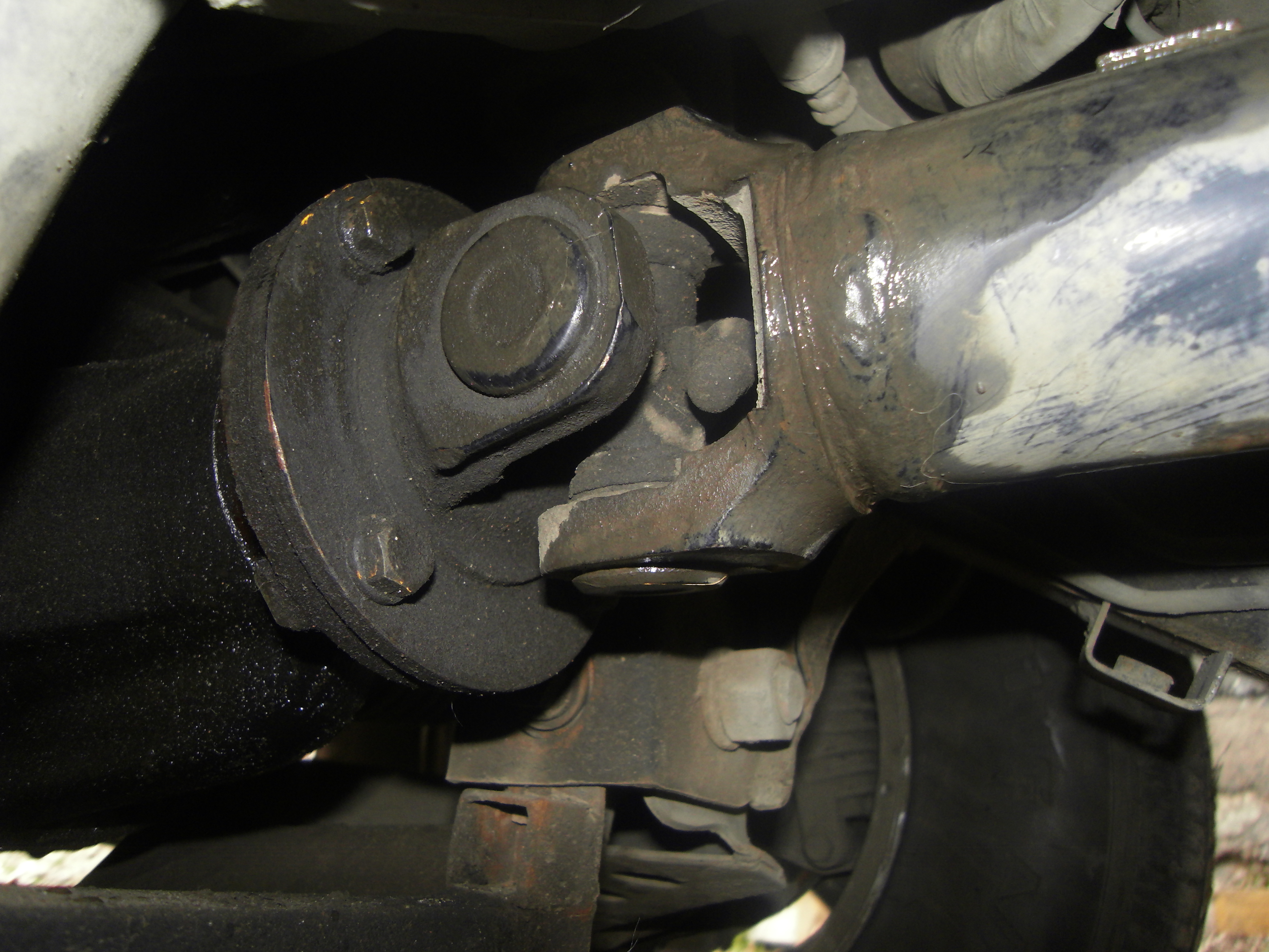

1.Форумчане-подскажите-это же белкардовский кардан?
2.Крестовины двигал-люфта не ощущаю-единственный способ проверить состояние крестовин-это снять их с кардана и посмотреть???
3. При включенном только заднем приводе-какой то стук в МКПП идет и машина вибрирует.
Фото кардана: Прикрепленное изображение
Да, белкардоавский... отличительная черта - круглый флянец, у корейских квадратный...
крестовины на белкард подходят от М-412...
ПС: копался в инете и нашел наш передний кардан (белкард) в Набережных Челнах http://www.pulscen.ru/firms/8805100/tov/descr/2101063 и ценник гуманный...
никто там не заказывал?
