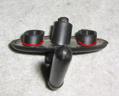

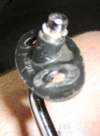

Ну вот на днях поломал крепление водительского солнцезащитного козырька... (сила есть, ума ненадо.... 1111480105.gif )
Искал б/у пару дней, но не нашел... новый за 800 р. тож не айс...
Заехал в автозапчасти, там мне дали 3 на выбор козырька, от шестерки был почти похож на мой, его я и купил.(150 р.)
Итак:
1. Легким движением руки я оставил только ту часть которая мне была нужна.
2. Канцелярским ножиком были обрезаны излишки пластмассы.(обвел красным)
3. Сверлом расширил отверстие под мой козырек.
4. В качестве стопорного кольца использовал шайбу обработанную нажевкой.
И получилось вот так:
Поставил козырек, все встало почти как родное
