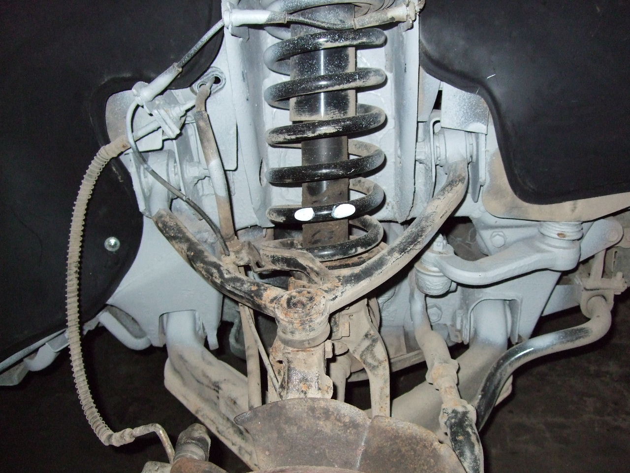

post May 10 2011, 12:45 AM
Сообщение #209
Сообщений: 245
Регистрация: 19-February 10
Из: Морква
Пользователь №: 7,479
Тоже хочу бодилифт.
Правильный. Т.е. капролоновыми проставками по 5 см и футорки на болты.
Нахожусь в процессе изучения "темы".
У меня вопросы:
1) не завалялось-ли у кого комплекта для бодилифта? В Москве и ближнем заМКАДье...
2) напрягает вопрос о натяжении передних тормозных шлангоф. Вот фото - это до лифта подвески. С лифтом - уже на вывешенном колесе - внатяг, особенно при вывернутых колёсах. С бодилифтом - пипец ваще должен быть. Беда может быть. Чо делать-то? Не бывает-ли более длинных торм шлангов для спортика нашего?

post May 10 2011, 09:03 PM
Сообщение #210
Цитата(Mugatu @ May 10 2011, 12:45 AM) *
Тоже хочу бодилифт.
У меня вопросы:
3) Вот фото трубы от заливной горловины бензобака. Она железная. Внизу - резиновый патрубок и хомут. Труба же выскочит - хрен оденешь !? Чо делать-то ? В принципе - есть "аргон" и можно, думаю, вварить вставки по 50 мм в заливную и в "дыхалку". Или распилить да и вставить резинку бензостойкую на хомутах. Надо?
Фоты:
Спасибо.
Весь смысл в том, что бак крепится к кузову, а не к раме, так что третий вопрос - нивапрос! biggrin.gif

Mugatu
а второй вопрос вот как то так :
post May 10 2011, 10:59 PM
Сообщение #212
blink.gif а вот и нет!!! бак весит на раме и все магистрали от него... а к кузову тока горловина крепится... et.gif
