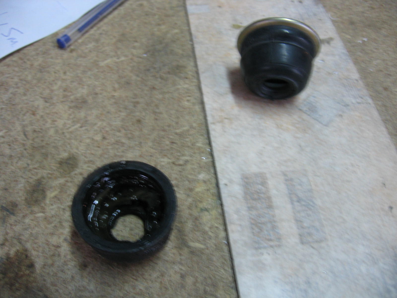

Вот пыльники и приспособа для запресовки
Вот так выглядел пыльник верхнего рычага
Новые пыльники и нижняя шаровая поставлены

Вот наконец поменял пыльник верхней шаровой, Подходит как родной пыльник от рулевого рычага от Волги, стоит 20р. По крайней мере я за стока брал. Старый пыльник снялся на раз два, в общем не трудное занятие. Может кому и мои фоты кому помогут. Вообще я менял сальник правого вала, кот находится в редукторе, к сожалению фот этого процесса нет. Но могу на словах объяснить если кому надо. На втором фото слева на право родной пыльник Спортяжки. Пыльник садил без герметика. К чему это я, просто кто то на форуме писал что на герметик садил, но на мой взгляд смысла нет, только для собственного покоя)))).
