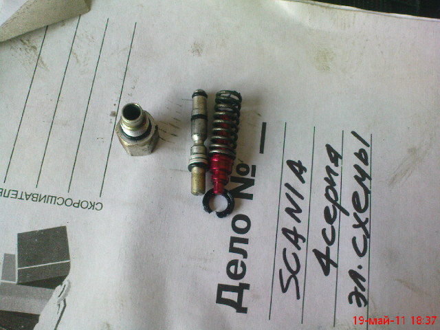

1111480105.gif Вопчем,дело в следущем... 1111480105.gif Вчера я с трудом доехал до гаража.Заклинили оба передних суппорта...Предположения были на ГТЦ.Дымил,как уевый КАМАЗ колодками...После усердного качания педалью тормоза,которая стояла практически колом,удалось ее продавить...При этом загорелась ламповка на приборке(та,что ручник/распределитель)...Отсюда вывод-долбаный "обратный клапан"по Елкатсу(а не ГТЦ) позвал в гости полярную лисичку...ПРЕДПОЛОЖИТЕЛЬНО!!!Сегодня разберусь/отчитаюсь... dumai.gif

B093.gif Отоно цуко в чем дело... dumai.gif Копеешная мля резинка...А хде взять-ХЗ...Цуко этот клапан на з/ч не раскладываецо... 1111480105.gif ъ

Цитата(Виктор @ May 19 2011, 09:56 PM) *
0K018 43 900 Клапан обратный тормозной системы - 6 197,23р. ef.gif ef.gif Это потроха приблудины,стоящей после ГТЦ ...Я ХЗ,мож на рестайле ее нет...у меня без АБС машинко.
Понял! У меня тоже есть эта приблуда. Называется "регулятор тормозного усилия". Распределяет давление между осями, уменьшает давление на зад. В мурзилке написано "не регулируется и не ремонтируется"!
Я все собираюсь его удалить, а то зад, как мне кажется, слабо помогает тормозить. Даже задние колодки стоят еще "родные" 98 года толщиной 4...5 мм.

Цитата(Виктор @ May 20 2011, 09:57 AM) *
И как ощущения?
biggrin.gif Тормоза-смерть фашизЬму...По очучениям,замедляецо лучше,при тормозе "в пол" на юз все 4 одновременно. biggrin.gif
