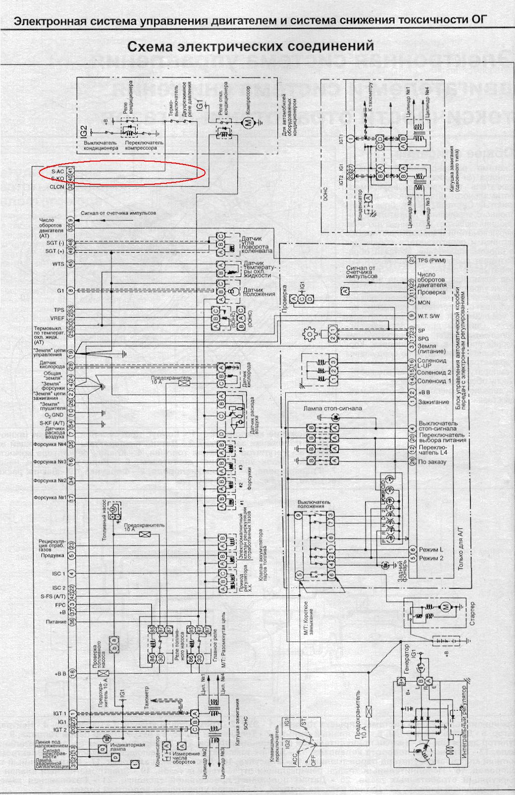

Надо смотреть проводку и напряжения в местах обозначенных на схеме.

ИМХО
http://www.cars4x4.ru/Kia-Sportage/15_15.htm
Проверить цепь до 54 контакта на разъёме ЕСМ.
Получается,что ЕСМ не получает сигнал о вкл КВ и не повышает обороты двиг-ля.

Есть там датчик давления на сборке ресивера осушителя.Может это он?
Осушитель,если заглянуть под капот,стоит справа от радиатора, такой стакан металлический.
А ты давление в системе проверял? Может за зиму хладагент испарился?
Но тогда бы он муфту компрессора не включал,судя по схеме...

Вот и я так думаю и Олег говорит что датчик вкл кондишна не даёт сигнал о включении на мозги. Вот только где этот датчик вкл находится, никто не подскажет?
Посмотри схему...

Виктор, я имел в виду может кто знает где он конкретно в машине находится, а не по схеме)))
