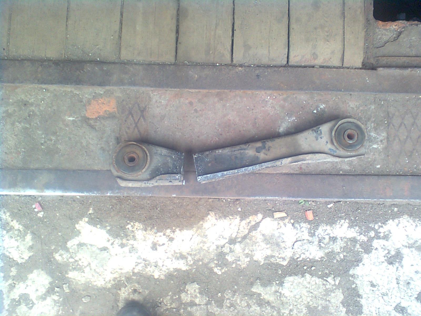

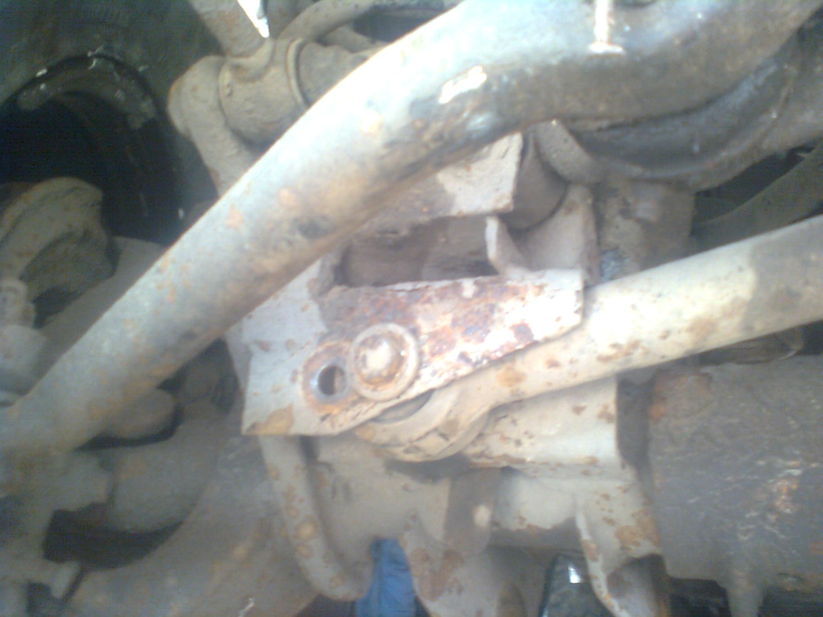

И так продолжаю. Всвязи с поднятием машины возникло куча проблем с передней подвеской мост передний как я уже писал выше уходит в водительскую сторону, данная проблема решается несколькими способами-самый лучший вариант это купить регулируемую тягу панару, но она стоит "денег"! biggrin.gif
Второй способ-пересверлить крепление самой панары к мосту (самый быстрый) biggrin.gif Прикрепленное изображение
Так я и сделал, но при моем лифте 5 или 6 дюймов скорее всего 5, ну неважно этого оказалось мало
Третий способ-сделать самому ргулируемую, но эт в том случае, если панара полая
У меня она целиковая вот я и решил ее чуть удленнить распилив пополам (ближе к креплению к мосту)
Токарь мне изготовил так назыавемую муфту 10 см из толстостенной трубы 1 дюйм, изнутри снял несколько мм таким образом я удлиннил панару на 1,5 см обрарив муфту по кругуПрикрепленное изображение
блин чето фото не очень получилась, завтра исправлю)Вот исправилПрикрепленное изображение С панарой я разобрался
Следующая операция-необходимо переварить и удленнить нижние рычаги, чтобы увеличить ход подвески, т к сами рычаги задевают при лифте о свое же крепление к мосту
Чтобы все это устранить рычаги режутся пополам (почти biggrin.gif )Прикрепленное изображениеПрикрепленное изображение
Прикрепленное изображение Вот таким он должен быть
Вставил я вставку их квадрат трубы 50*20 изменил угол самого рычага и обварил приварил
Вот так он выглядит установленнымПрикрепленное изображение 1111480105.gif опять придется исправлять фото!
С рычагами я тоже разобрался
Теперь мне нужно опустить коробку на 2,5 см для этого нужно чето придумать чтобы опусить траверсу или подрамник, как хотите, на которой лежит сама коробкаПрикрепленное изображение
