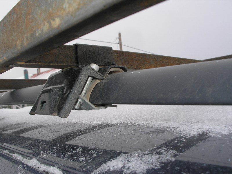

У меня сделано так: Прикрепленное изображение
Ну и свежая фотка, 6 м доски вожу и не жужжу. Прикрепленное изображение

pomeha78
post May 27 2011, 08:16 PM
Сообщение #210
Сообщений: 266
Регистрация: 15-May 10
Пользователь №: 7,885
место дислокации: C-Петербург
Наконец-то замострячил себе "корзину"
3 дня не спешной работы и около 2,5 т.р. вышло удовольствие.
Сообщение отредактировал pomeha78 - May 27 2011, 08:30 PM
sasha123
post May 28 2011, 08:50 AM
Сообщение #211
Сообщений: 479
Регистрация: 8-June 08
Из: Новосибирск
Пользователь №: 5,476
место дислокации: Новосибирск
А как к крыше крепится??? Можно фото крепления???
pomeha78
post May 28 2011, 06:08 PM
Сообщение #212
Сообщений: 266
Снял штатные поперечные дуги.
От родного багажника использовал пластиковую прокладку и "концы".
В них вложена (на всю длинну) металическая полоса шириной 20мм. В этой полосе просверлено по 4шт. 8мм отверстий под винта крепления к крыше. К этой-же полосе приварены стойки "корзины".
Вот и все хитрости.
