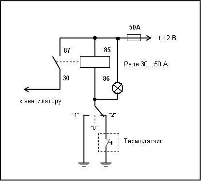

Цитата(Ильдар М @ May 16 2011, 10:26 AM) *
Есть электрики или кто смыслит в этом? 32a.gif Суть такая:
Дано: эл. вентилятор – 1 шт, выключатель трехпозиционный (1, 0, 2), три индикатора (лампочки), датчик температурный.
Надо: подключить вентилятор в следующих режимах: 1- чтоб срабатывал автоматически от температурного датчика, 2 – включить принудительно, 3 – выключить, не срабатывал. И чтоб все три режима сопровождались индикацией.

Цитата(Виктор @ May 16 2011, 08:46 AM) *
Все зависит от конструкции (типа) переключателя.
Вот такой переключатель Изображение . Можно подключить три провода. Есть три положения (показано пунктиром) включено 1, включено 2, выключено все 0. За корявое художество прошу прощение.

Цитата(Виктор @ May 17 2011, 11:04 AM) *
Спасибо Виктор, а можно мне разжевать схему подключения. Я про реле, по номерам контактов. И лампочку куда подключить, что б была индикация все отключено.
