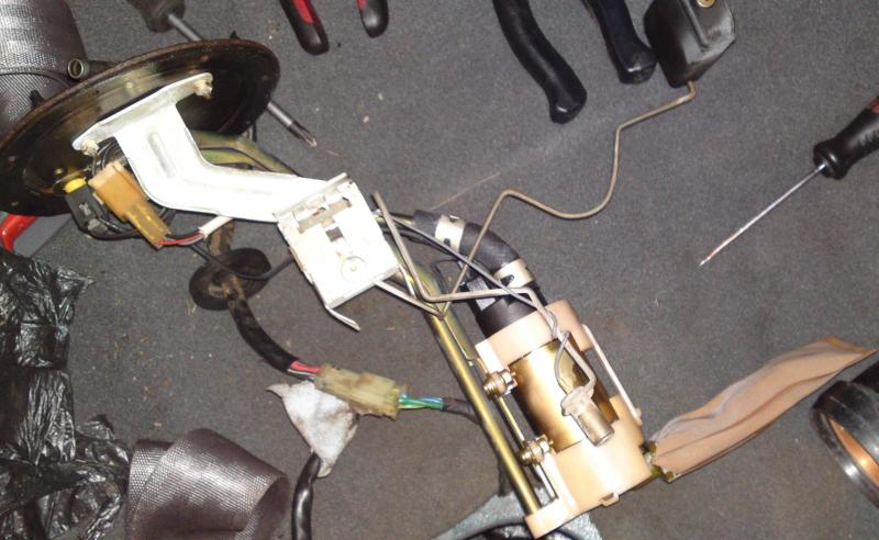

Добрый день.
Нужна помощь по бензобаку. Столкнулся с проблемой.
Позвонил в фирму, сказали, что по моему ВИНу подходит бак с кодом 0к018 42 110B. Привёз в гараж, попробовал вставить бензонасос, а он не становится (бензонасос и поплавок упираются в заднюю стенку заборного стакана). Облазил весь интернет, но чёткого ответа не нашёл.
Я так понял баки отличаются расположением заборного стакана внутри бака.
У меня насосная сбока с изогнутым кронштейном крепления бензонасоса и датчика уровня топлива (как на картинке в вложении). Подскажите, у кого такая же сборка, какой код бензобака?
Сообщение отредактировал wolf_s - Jun 6 2011, 03:32 PM
KIА SPORTАGE 96г DOНC 128 л.с. бензин механика.
