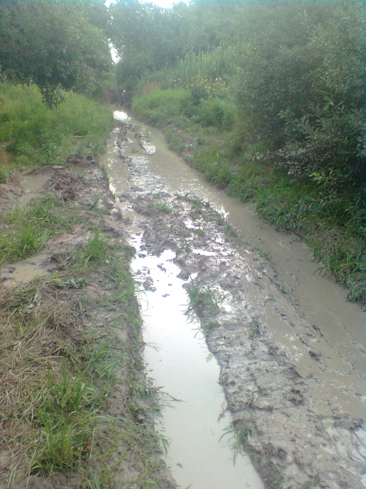

Здравствуйте Формучане! Вот неделю назад был на испытаниях, впечатлений хоть отбовляй, нашли мы одну дорогу в Домодедовском районе, там где трактора ездют, колея инемоверная, лужа, глина, лес и все такое. Короче со мной была Нива подготовленная, но не особо, Лифт, колеса 29, чет то Он там блокировку впаял в зад мост, ну не важно, я на Джипе, едем, едем и тут сильная колея, глубокая, глина, лужа.Прикрепленное изображениеЯ первый- еле проехал, проехал на первой, думал сяду, но нет, мотор меня спас, вытянул!
За мной Нива села, села хорошо, на брюхоПрикрепленное изображение, дальше тоже попа, понемаем, что Нива сидит хорошо, хотел пройти на скорости. Вдвоем принемаем решение, что мне луче развенуться, хотя мне это было не просто, но я это сделал, семь потов сошло, там была паралельная доргога, более сухая, ваще я предложил Ниве ехать по ней, но хозян Барин dumai.gif , я разворачиваюсь, еду на помощ, стекла грязные, газом не расчитал, падаю в яму, в колею, удар blink.gif , треск, из машины выхожу sensored.gif sensored.gif sensored.gif поломал нижний рычаг, из-за него погнулся верний рычаг, мост ушел под машину, колесо крутиться не может, перед кардан поломался, sensored.gif короче сам виноват, плохо переваривал нижние рычаги B228.gif не прогрел, сварка отвалилась
Всю ночь мы провазилсь В ЭТОМ ЛЕСУ, сазадили еще одну машину-Тайота 4 ранер,, приехал с женой rvu-i-mech.gif помощи не какой сам ОН нервничал, боялся кузов поцарапать rvu-i-mech.gif , оставили три маш в лесу, позвонили еще одному товарищу, приеал, доехали до гаража, взяли Джек,лопату Ниву вытащили, Тойоту тоже, ну а меня, меня уже после, после раб дня, т к это было в восскресенье и вот как это былло,,
Проработав весь день думая о том как вытащить машину, голова кругом, учитывая что всю не спал, с товарищем приняли решение ехать брать с собой почти весь гаражПрикрепленное изображение,

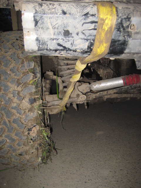

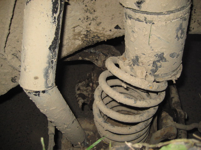

Приехали поплясали с бубном вокруг машины, взяли джеком отодвинули мост вперед и привязали его к переднему бамперу, благо он металлическийПрикрепленное изображениеПрикрепленное изображениеПрикрепленное изображение[attach
mentid=15437]Прикрепленное изображениеПрикрепленное изображениеПрикрепленное изображение
Ну и с такой конструкцией мы доехали до гаража 20-25 км/ч
Да Джип конечно проходимая мащина, я от него такого не ожидал, ну и чинится давольно таки легко,
но а по повводу рычагов буду покупать усиленные, особенно верхние-фольга!
Jeepoвод

B162.gif суппер , привязать мост к бамперу может только Русская душа ep.gif ep.gif ep.gif
