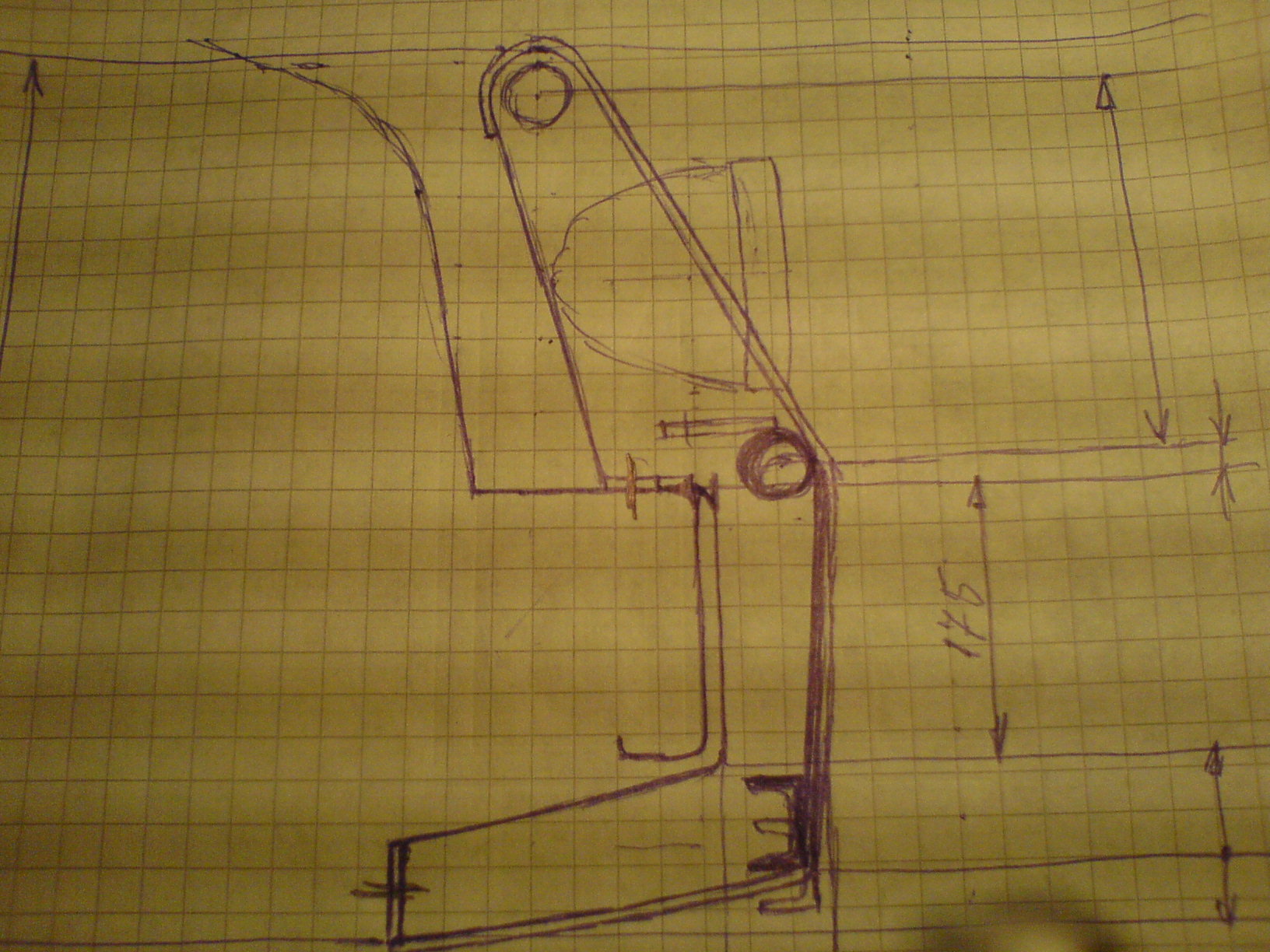

По поводу catterpilara : Я не понял кто из нас дразнится!? dumai.gif biggrin.gif
Столько вопросов ... ef.gif но в основном по креплению бампера, на сколько оно прочное...
Я пошел немного по другой схеме усиления конструкции под джек. У меня бампер не силовой, в том смысле, что я за него джетиться не буду. Джетиться я буду за нижнюю перекладину кенгурина, она будет из швеллера № 5. Сам кенгурин будет крепиться к двум штатным пластинам на поперечной трубе рамы, а середина кенгурина (по высоте) будет крепиться еще и к бамперу, в результате нагрузка при джечении распределиться на четыре опорные площадки, а не на две.
Вот мои эскизы сумашедшего biggrin.gif : Прикрепленное изображение Прикрепленное изображение
Косынки кронштейнов крепления бампера к штатным местам делал по внутренней форме бампера.
По технологии изготовления бампера: 1. на прямом швеллере обрезаном под рассчитаннуцю длину, внизу вырезаю клинья, оставшиеся нижние полки швеллера подгибаю впритык к верхней оставшейся части швеллера и привариваю.
2. обрезаю верхнюю полку швеллера, оставив от неё всего 15 мм.
3. делаю из картона шаблон бампера в горизонтальной плоскости и по нему выгибаю и прихватываю сваркой швеллер, что бы выгибалось легче и ровнее сделал порядка 20-ти клиновых вырезов в полках швеллера.
4. вырезал по шаблону из 2-х мм листа железа и приварил верхнюю поверхность бампера
5. всё обварил и зачистил швы болгаркой
6. изготовил и приварил после многократных примерок и подгонок кронштейны.
