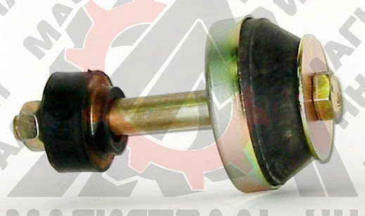

post Jun 22 2011, 09:55 PM
Сообщений: 630
Регистрация: 6-February 10
Пользователь №: 7,381
место дислокации: Челябинская
Цитата(weresta98 @ Jun 20 2011, 09:45 AM) *
попробуй такую.я поставил подушка на уаз
