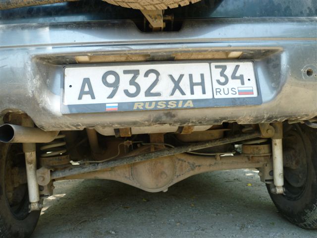

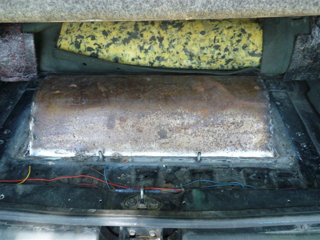

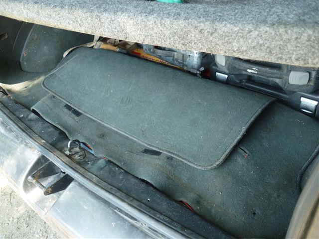

Ну вот половина работы сделана:
Баллон висит достаточно высоко и в багажнике места дофигища ladosi.gif . И сзади его не видно. А ниже будет фаркоп , который его еще защитит.
Осталось заварить пупок до конца, заантикорить нишу, покрасить баллон прорезиненным пократием от HI-gear, антигравием я его уже прошел в два слоя. Потом сделать фальшпол-ящик в багажнике, чтобы получалась кровать и отпрофилактить все ГБО. На этом работы с баллоном и багажником - закончатся.
