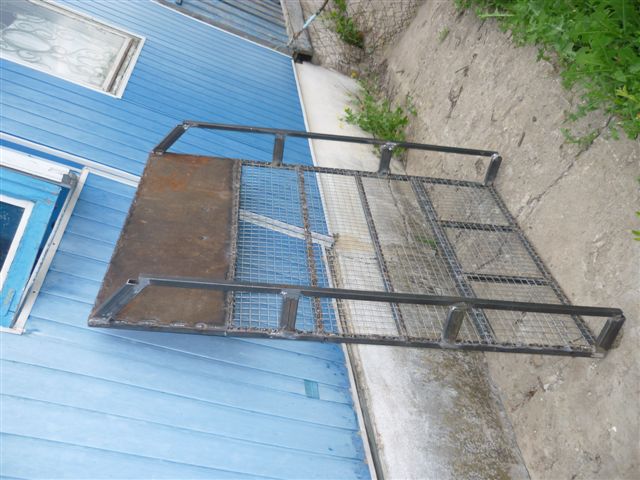

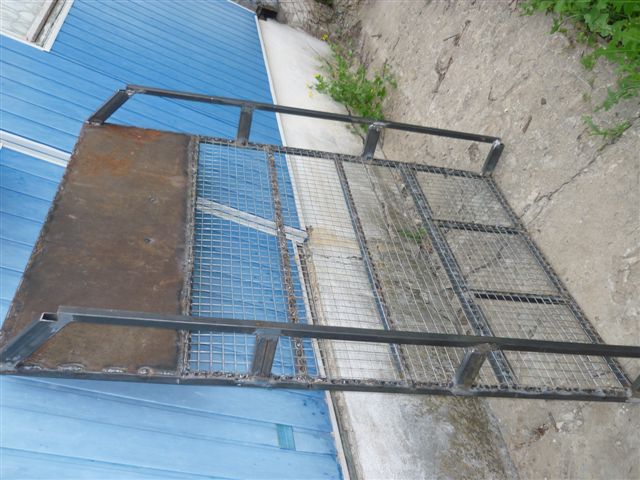

А я вот тоже почти построил багажник, немного не аккуратно сварка получилась, но зато бесплатно. Осталось немного обточить сварку, сделать съемные борта перед/зад, покрасить и водрузить на крышу. материал профиль 20х20 и 20х40, сетка 25х25 оцинковка. Вес наверно около 15-17 кг. Размеры 1455х1050х150 по внешним краям.
Дядька, который варил мне его, советует взять авто шпатлевку, развести ее пожиже и пройти кисточкой багажник, типо половина неровностей от сварки скроется. А я вот в задумках, они , неровности особо не мешают и после покраски тоже часть их скроется. Красить буду сначала грунтовкой из балона, потом черная Alpina 3в1.

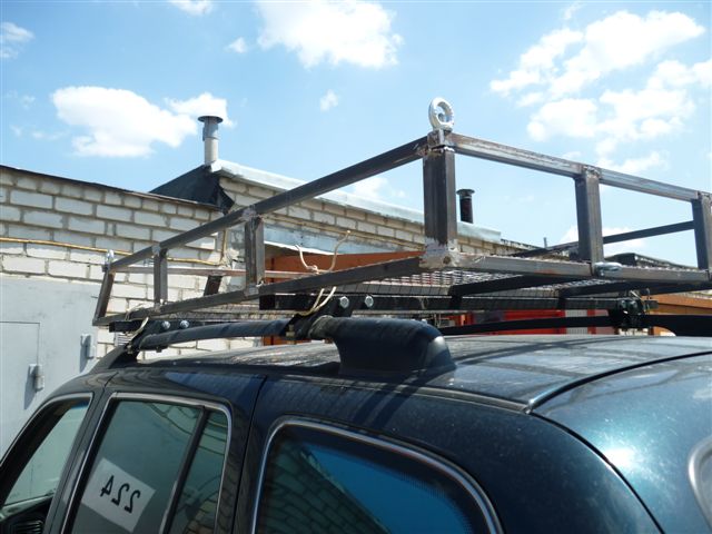

Ну вот , водрузил. Правда пока на проволку, осталось 4 отв под болты 10-у , и покрасить.
о проушины по углам для чего?

Проушины накручиваются на винты, которыми держатся передний и задний борт, они съемные, для перевозки длинных грузов. Ну и потом под веткорезы использовать можно будет, если доберусь до пампасов. smile.gif
