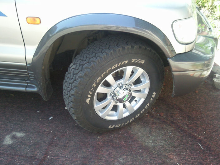

В дополнение резина -BFGoodric:-) &ll-Terr&in T/& 215/75 R15

Все параметры диска как на заводском, кроме вылета 40 против 45-ти, это всего 5 мм наружу . Смотрятся очень красиво, отдал за комплект с болтами 8600 р. Как писал дырка 98,5, ни каких проставок .

Спасибо за вопрос. Опечатку исправил диск и резина на R15

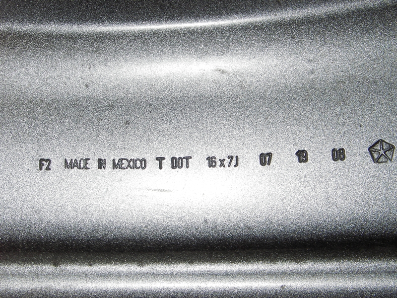

Andrey832
post Jun 23 2011, 08:05 PM
Сообщение #38
Сообщений: 927
Регистрация: 28-March 08
Пользователь №: 4,841
На американских дисках вылет или совсем не пишется, или шифруется так, что хрен поймёшь smile.gif
Для примера:Прикрепленное изображение
Поэтому приходиться мерить:http://www.extremetyre.ru/articles/texts/disk_info/disk_info.htm
