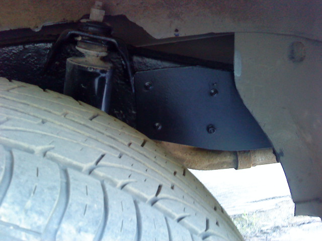

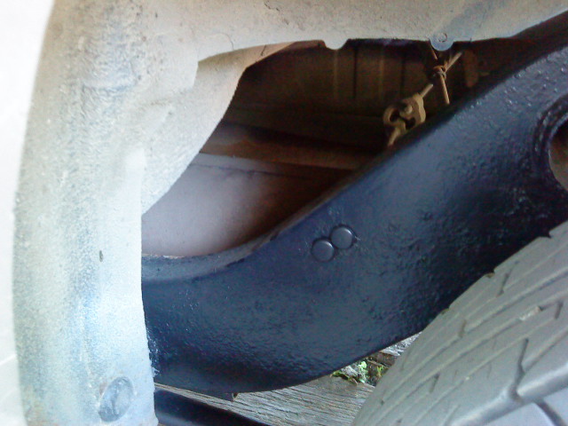

post Jun 16 2011, 10:34 PM
Сообщение #150
Сообщений: 1,230
Регистрация: 14-November 07
Из: Мытищи
Пользователь №: 3,689
место дислокации: Мытищи
Цитата(Mugatu @ Jul 4 2010, 05:34 AM) *
Я потом ещё под авто залез (сверлить же хотел) - поковырял - ржавые ошмётки, мешающие сливу, повытаскивал чуть из торцов лонжеронов.
А я уже засобирался сверлить...
Когда высохнет - обработаю чем нить и закрою овальные дырки по бокам сзади.
Вот и я про эти овальные дырки по бокам сзади , зачем они ума не приложу , специально песок копить? Я накопил , хотя это не богатство , а "геморрой" . Прикрепленное изображение
Решил я от этого избавиться вот таким образом Прикрепленное изображение И вот эти дырки пластиковыми заглушками закрыл Прикрепленное изображение Ну и все обработал конечно . Грунтовка, краска "Спецназ" (3 в 1) 3 раза и глянцевая эмаль 4 слой.
У кого есть открытые эти дырки проверьте и сами решите , а нужны ли они ?
post Jun 16 2011, 10:40 PM
Сообщение #151
ПРОСТО СПЕЦНАЗОМ ЗАЛИЛ И ВСЕ???А ПОДГОТОВКА?А КАК ЛИЛ И ЧЕМ? ПОДРОБНОСТЕЙ ХОЧУ 32a.gif B020.gif
БОБ
post Jun 17 2011, 01:11 AM
Сообщение #152
Сообщений: 1,230
Из: Мытищи
Внутро рамы действительно "залил", есть спрей Мовиль . А спецназ это ярославская краска по ржавчине (3 в 1 , преобразователь ржавчины , грунтовка , эмаль) , но перед этим зашлифовал : дрель -насадка металическая ну и т.д. . После обработал двухфосфатным преобразователем (снаружи) , надо дать высохнуть , потом спрей - грунтовка , потом краска спецназ в три слоя , затем спрей эмаль глянцевая черная . Итого четыре слоя ,нет вру пять , но не густо biggrin.gif ... не считая фосфатный преобразователь который то же дает защитный слой.
Сейчас , что и как лить и красить , вопрос не так надо ставить , а где лить (место) и вовремя это делать , я к сожалению прошляпил . А ржа время ценит и свое берет. Так что посмотрите и у себя , в этом месте рамы и примите меры , закройте эти дыры в раме , ну и обработать конечно не лишнее.

vlad04sport
post Jul 12 2011, 07:00 PM
Сообщение #154
Сообщений: 3,053
Регистрация: 5-February 09
Из: Новочеркасск
Пользователь №: 5,931
они как раз для того, штобы залежи бесполезных ископаемых можно было удалять с меньшим геморроем. и керхеровскую насадку можно покрутить в каких-никаких направлениях.
А вот герметично закрыть может и не получиться... А вот внутренности рамы чем-то обработал? у меня есть мысль после промывки внутренностей загерметизировать все отверстия в раме и влить туда отработку. поездить некоторое время. все покроется пленочкой и будет значительно меньше контакта с воздухом, а следовательно и ржи.
