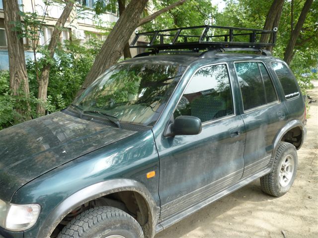

Цитата(Sergeigrad @ Jun 21 2011, 01:40 PM) *
Спасибо. Не прошло и года smile.gif . Уже почти покрасил. Потом крашеный и установленный сфотаю. что-то у меня ощущение что он мощнее получился , чем из труб делают.
Теперь удлиннять панару и сделать защиту радиатора. Блин, по-моему это бесконечно. biggrin.gif
Волгоград.
Сергей.
post Jul 8 2011, 11:29 AM
Сообщение #242
Цитата(Sergeigrad @ Jul 8 2011, 07:08 AM) *
А разве панару удлинять надо dumai.gif разве не наоборот сократить?

Главная основа багажника- перекладины на рейлинги!
Наконец-то я заменил свои "питерские перекладины" на нормальные деревянные.
Наконец-то пропал гул после 80км/ч biggrin.gif
Основа-силовой брус от тайваньских поддонов для ноутбуков. Он из хорошей древесины-гевея
(аналог красного дерева). Гевея бывает разная, я использовал средней плотности, но бывает и такая, которая тяжелее аналогичного бруска из хвойных пород раза в 4!(сломать практически невозможно!)
Профиль- аэродинамический, расчёт "на пальцах"(всё-таки бывший авиаинженер smile.gif ), но не та
Ходовые испытания показали, что на скоростях до 130км/ч(больше на МКАДе некомфортно)
полная тишина, как-будто на релингах ничего нет!
Крепёж- плоская "французская петля", выгнутая по сечению релинга.
Возможные нагрузочные характеристики превышают все разумные нормы!(200кг)
Корзину, скорее всего ставить не буду, места достаточно для крепления бокса, сендтраков и установки
рабочего и заднего света.

Цитата(woodgoblin @ Jul 24 2011, 08:22 PM) *
Прикольно! А лиственница пойдет, интересно? smile.gif И если сделать угол атаки изменяемым? dumai.gif
Под такие стильные поперечины реально трудно подобрать корзину... Если только такую biggrin.gif
А другого-то материала нет(для серьёзных опытов) А это корзина а-ля "воронье гнездо".
Такие тоже ставили, только из труб.
А угол атаки рассчитан на пальцах- всё-OK!

корзина из проф. трубы 20x20 вертикальные стойки - 20х40, сетка - ячейка 50мм
Крепеж к крыше как у pomeha78 - 8 штатных болтов на 6 в штатные места через пластину. ХЗ хватит или нет. По идее должно.
