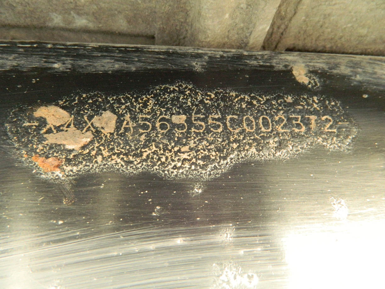

post Sep 21 2011, 11:40 AM
Help! Хелп! Помогите!
Похоже последний раз без серьезных проблем прошел сверку!
Зае...сь искать вместе с инспектором, Еле-еле рассмотрел на этом куске РЖИ.
Каким бы средством его обработать, чтоб закрепился, не отпал и дальше не гнил????????)))))))))
, а сверху потом лаком думаю бесцветным и сверху уже пленкой какой-то временно, от проверки, до проверки.

счищать краску и ржу, обрабатывать преобразователем ржавчины дабы не ржавело, заклеивать изолентой, а сверху антигравием.

post Sep 21 2011, 04:24 PM
Спасиб конечно, но на раме (на металле) ничего от номера не осталось B093.gif
При увеличении, там, где отвалились уже кусочки - должно быть видно, весь номер только на куске ржавчины.
Проблема - как хотя-бы такую ситуацию зафиксировать.

Уже никак.
Номер уже не читаем (по крайней мере два символа), надо делать экспертизу.
post Sep 21 2011, 05:05 PM
О, чччет!
Но в этот раз прошло нормально (ведь и сняли и поставили на учет), мож еще прокатит....

по фотке сложно судить - там ржавчина и то что под ней не видно.
кстати данная тема уже неоднократно обсуждалась и у нас и на киаклубе и на автору - при регистрации в ГАИ гаишники сами вручают кусок шкурки и требуют отчистить номер на раме.
по крайней мере на нашей машине мы сняли остатки краски и ржавчину и на металле отчетливо был виден номер рамы, кстати номер набивается тоненькой иголочкой.
PS если не собираешься в ближайшее время продавать машину или производить регистрационные действия то оставляй как есть, а когда припрет велькам на экспертизу.
