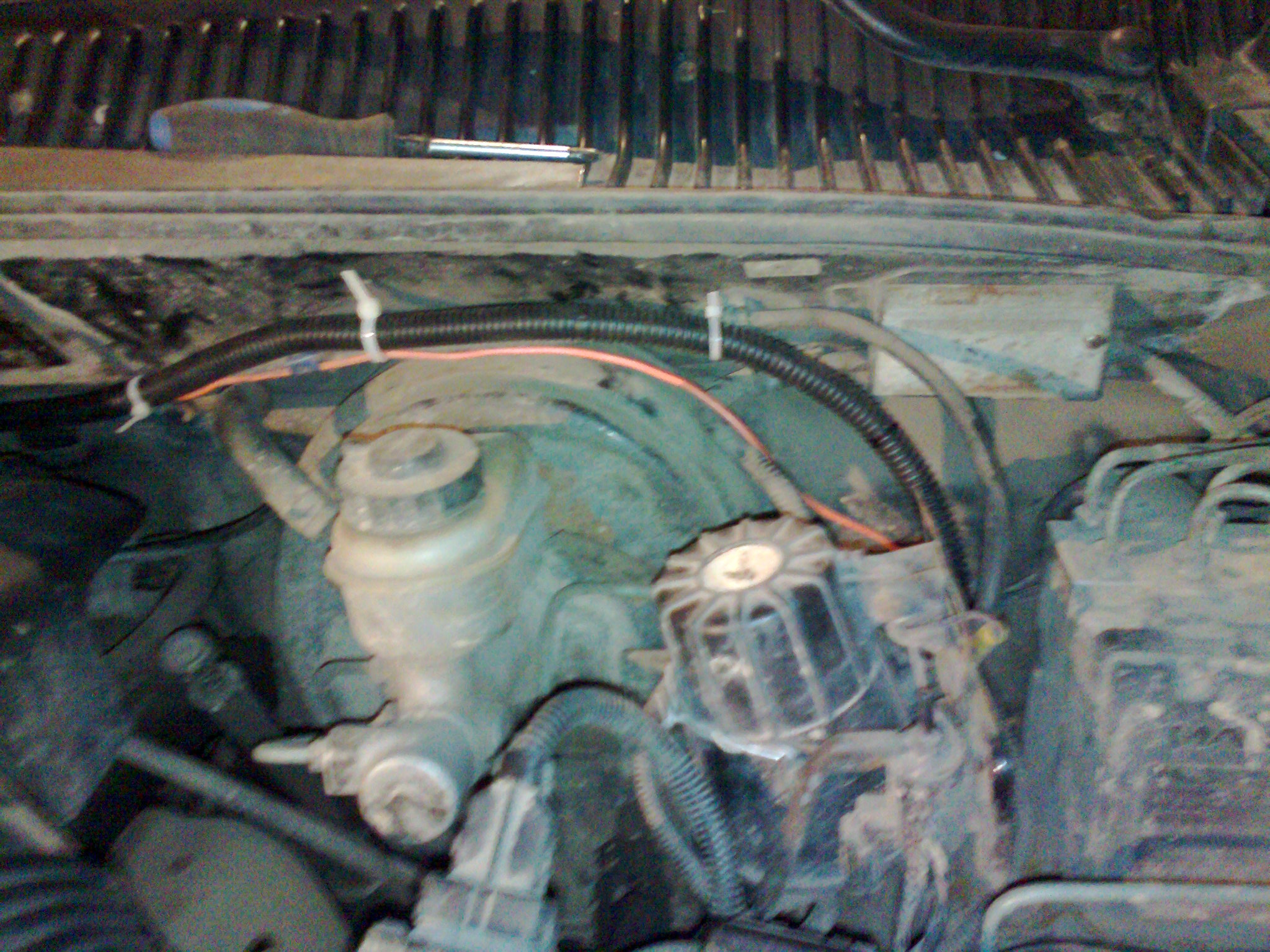

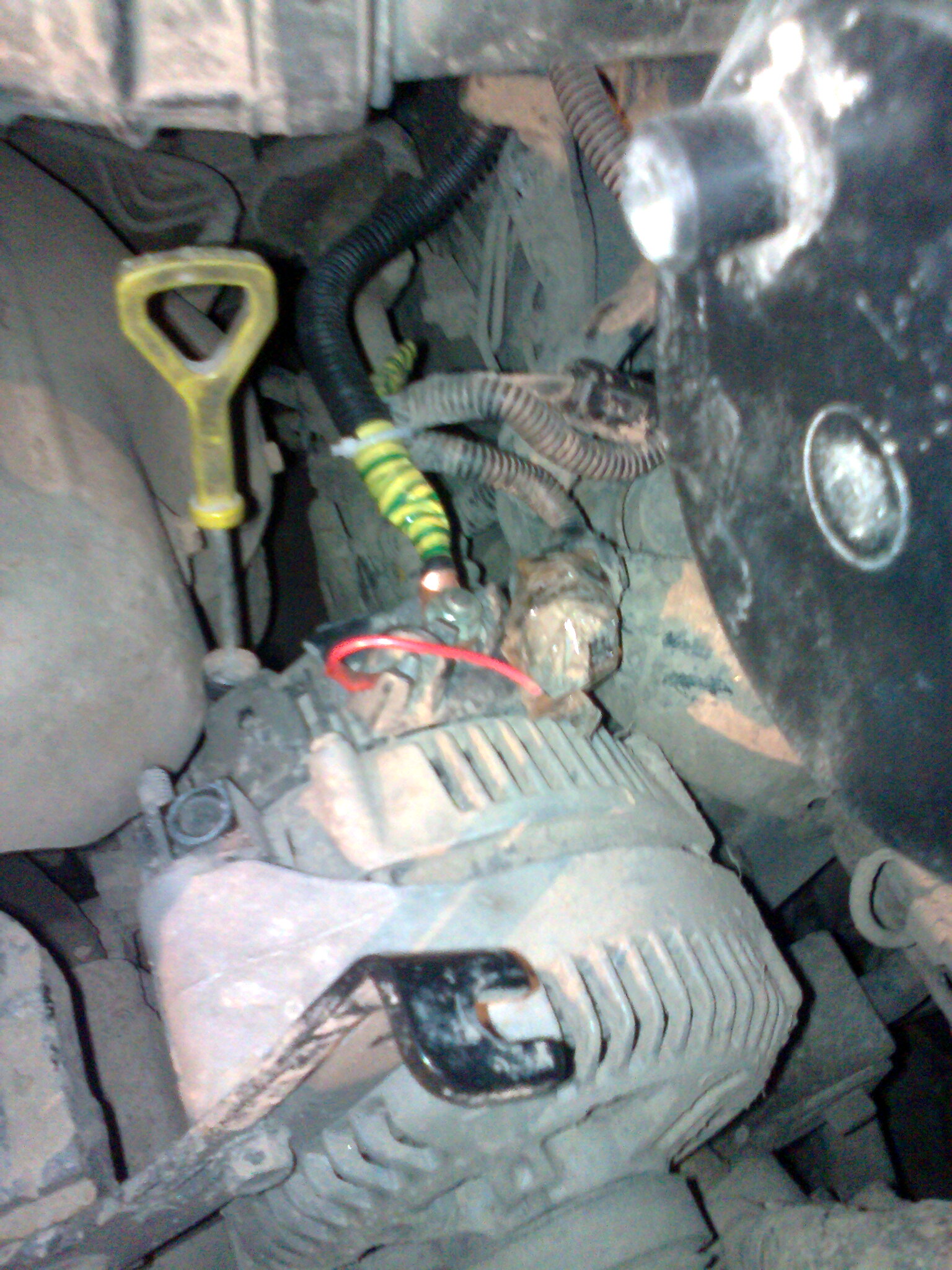

Переделал полностью проводку под генератор. Вместо 140А предохранителя, установил 140А автомат на 12в. Посмотрим как он отработает на Етракте, покупал в магазине Русь на Балаклавском проспекте..
Вот фотки без комментариев, хотя тут и так всё понятно. Провод протянут от генератора до автомата новый, марки пв3 1х16. Продублирована масса от клеммы аккумулятора до кузова провод и сечение те-же. Из штатного, остался только провод, который идёт от главного 80А предохранителя-до клеммы +АКБ. И от автомата, протянут провод до + АКБ. Сорри за качество, фотал с тлф.

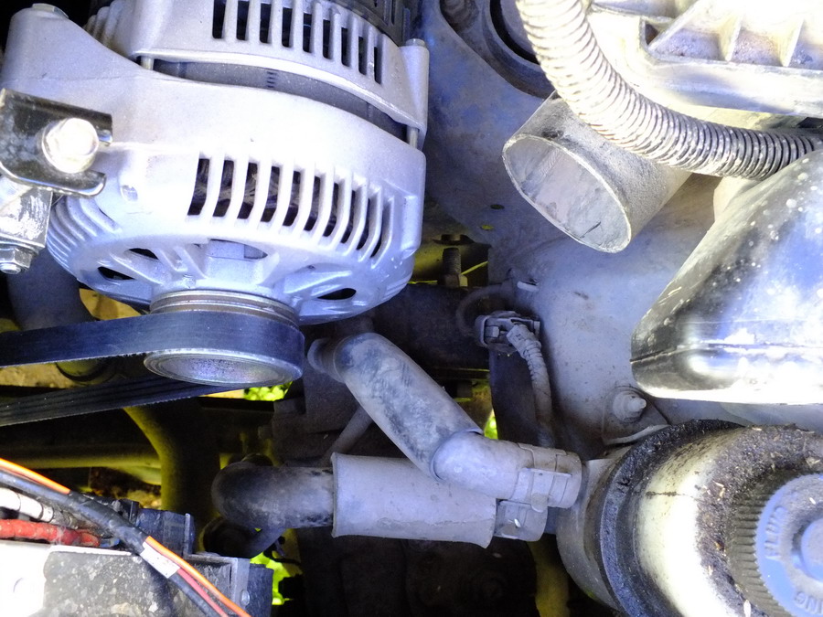

Итак, жизненные обстоятельства перебороли лень и в прошлые выходные поставил-таки 120-ти амперный генератор на Спортягу.
Родной генератор совсем уже помирал - при нагреве выдавал не более 13В на холостых без нагрузки. А так и до 12,4 вольт просаживалось.
Теперь стабильно в районе 14.0 с включенными габаритами, фарами и кондеем.
Если же включить всю иллюминацию на багажнике, то падает до 13.5В (на холостых) Это - хорошо B162.gif B162.gif
Установка новго генератора заняла всего часа два.
Проставки под нижнее крепление я уже давно сделал (две пластины из 5мм железа с дырками на расстояниии 65мм)
Ремень - 970 мм Gates. Сначала пытался натянуть 960 мм, но уж больно геморройно получалось...
Перекос ремня получился практически нулевой.
Да! Забыл сначала заменить предохранитель с 80 А на 140А ef.gif Вспомнил уже по дороге домой (делал на даче, за 120 км от дома...) Поэтому два дня катался ооочень осторожно, стараясь не перегружать сеть.

В общем, переделки минимальны:

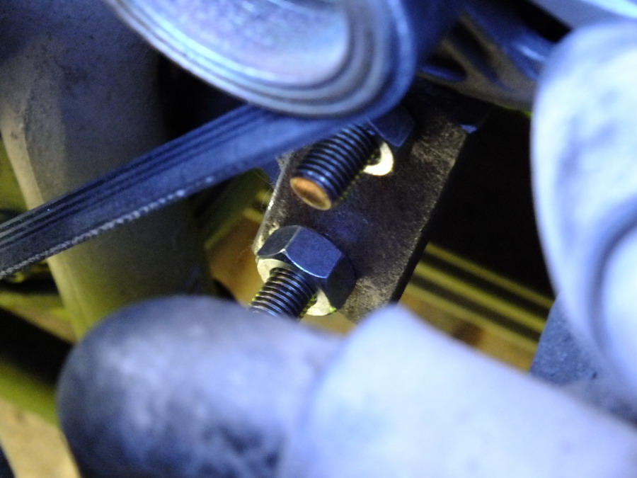

1. Для крепления снизу - изготавливаем две пластины из 5-ти мм железа с двумя дырками М11 на расстоянии 65 мм между центрами отверстий.
Для выравнивания в одной плоскости шкивов двигателя и генератора надо запастить пятью-шестью шайбами, которые подкладываем спереди/сзади между пластинами и нижним "ухом" генератора
2. Натяжную пластину сверху переворачиваем вверх тормашками. Покупаем длинный болт, чтобы крепить верхнее ухо генератора к натяжной каретке.
3. Протягиваем новый толстый провод от генератора к блоку предохранителей. Толщиной не менее 16 кв.мм
(я включил параллельно новый и старый кабели smile.gif )
4. Покупаем тойотовский предохранитель на 140А (код: 90982-08286) (взамен нашего MAIN-предохранителя на 80А) и вставляем в штатное место.
5. Т.к. вискомуфта снята - покупаем новый ремень 4РК-970мм
Все собираем, выравниваем, натягиваем ремень ..... наслаждаемся стабильным напряжением на холостых при всех включенных потребителях B162.gif B162.gif
Ниже - фотки установленного генератора, но без проложенного нового кабеля....
