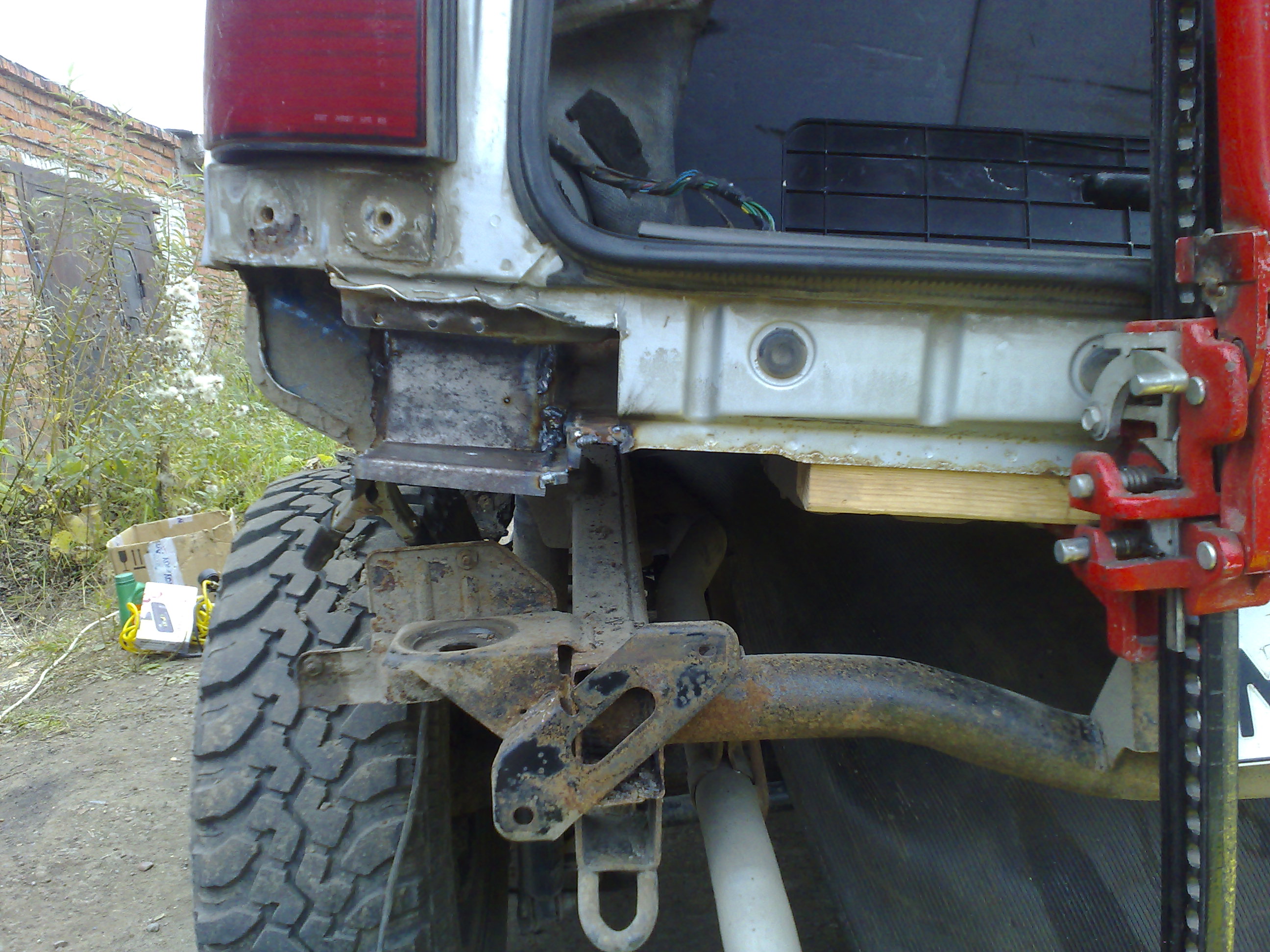

ура, доделали!!!!!!!
в понедельник взялись менять подушки. Открутили всё что нужно по списку (спасибо форумчанам) и тут стало ясно, что зад прикручивать бесполезно, всё сгнило. Шпильки провалились в кузов полностью. Теперь понятно почему на поворотах было ощущение, что задний мост сам подруливает, гуляет.
За день успели восстановить из 1,5 мм. металла только левую сторону. Заменили подушки 4 шт., собрали. Разница была ощутима и на половине новых подушек. Машина наконец-то поехала и зарулила. Сегодня доделали и правую сторону. Ехал домой кайфовал. Мягко и точно рулится, отсутствует вибрация, раньше такая радость была на пузотере, когда стойки вкруг заменишь.
Подушки старые были на вид нормальные, высотой 1,5 см., кроме тех, что под водительской и передней пассажирской дверью - там примерно 0,5 см.
Внимание:
Сегодня опустили кузов, стали крутить гайки справа, а слева на новые подушки кузов не лег. С фонариком в зубах нашли баг - старая подушка осталась на болте + новая подушка ep.gif Короче не спешите biggrin.gif Пришлось еще раз крутить домкраты.
