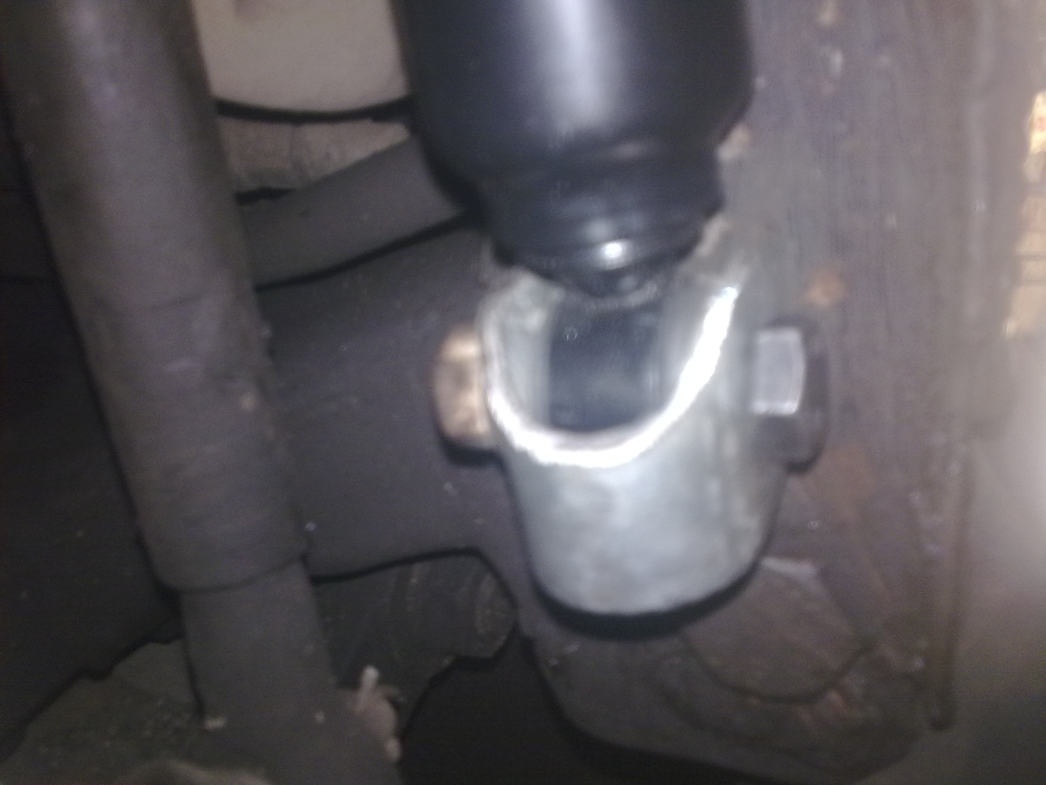

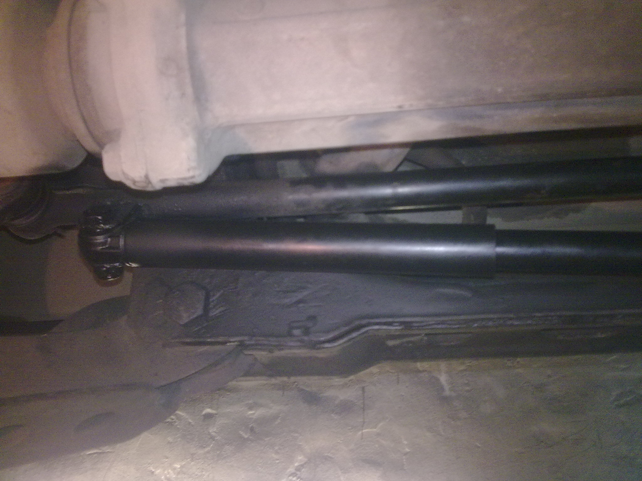

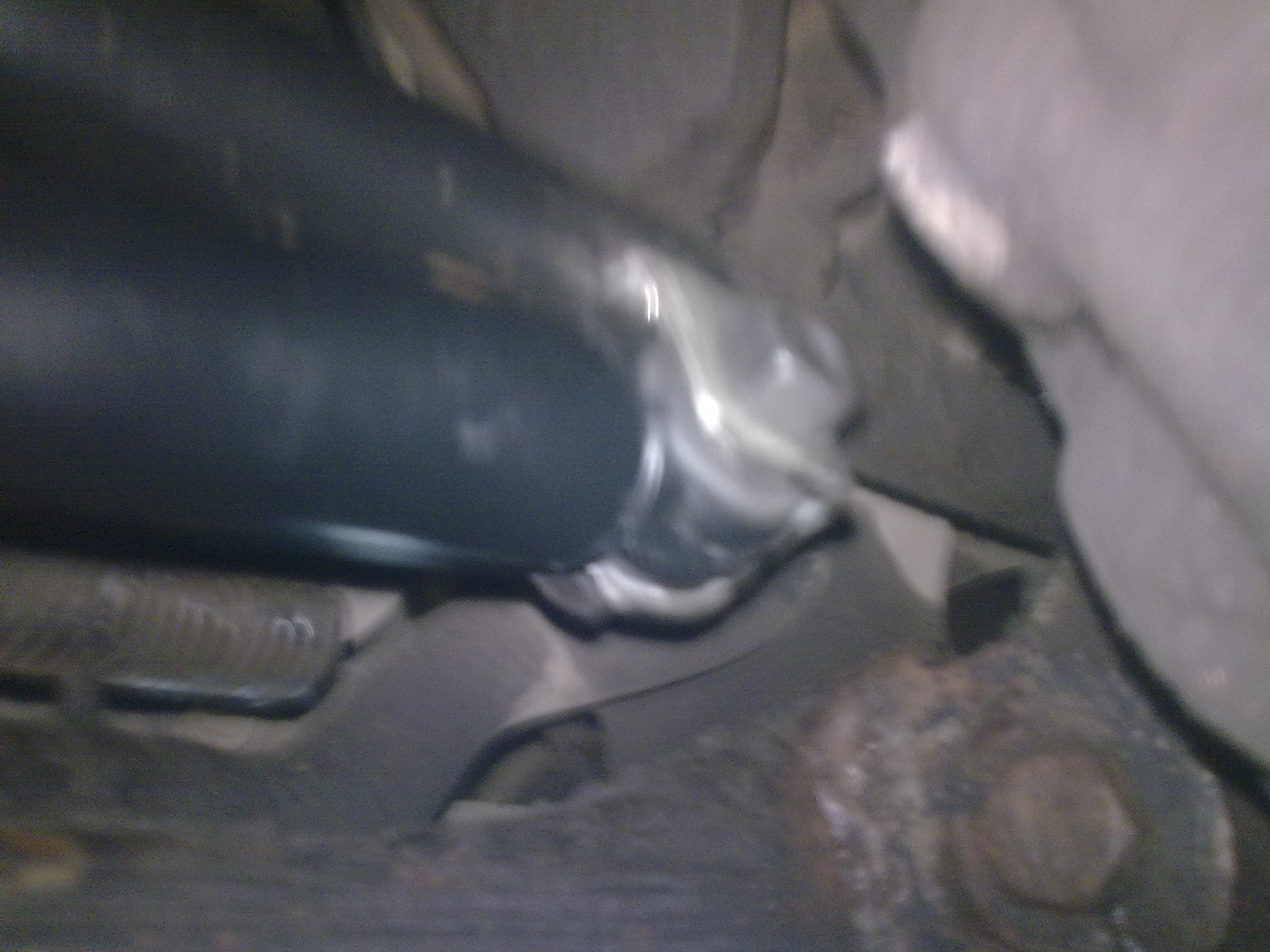

Собственно давно хотел установить , преимущества данного девайса нет смысла описывать,поиск рулит,конечную точку начала колхоза дала тема Али,за что ей отдельное спасибо. И так ,начнем.В качестве девайса был выбран рулевой аморт от мерседеса,упаковщик febi,цена вопроса-1 русский килорубль,можно и дешевле взять на экзисте,но по моему остальное китаезовское. Прикрепленное изображение Прикрепленное изображение
Прикрепленное изображение Прикрепленное изображение Кронштейны самопал,делал по месту,на все про все 2 часа работы.

Опиши что куда, а то чет фото плохо видят и как ощущения?

по установке все просто,один кронштейн на тягу приварил,второй приварил к болту крепления переднего моста.
