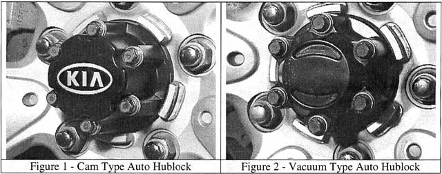

Друзья,сегодня по пути домой с работы,встал на поле,разобрал хабы,а там автоматы стоят!!! rulez.gif у меня прям отлегло smile.gif .все норм работает,смотрел на кардан,не крутиться.Предыдущий хозяин не заглушил эти трубки,что не есть хорошо,вроде не гудит пока.Вопрос в другом,вал должен болтаться?Изображение
Я так понял автоматы усиленные? Изображение
У меня вопрос,автомат может не сработать при сдавании назад?а то вдруг B200.gif
Со снятым хабом вал болтается, хаб - опора
Автоматы усиленные
