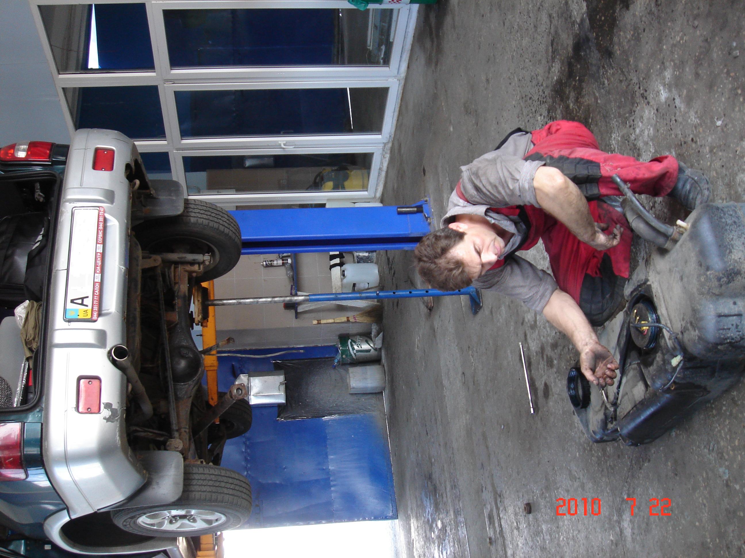

Была проблема с датчиком топлива, как оказалось, его сперли при замене бензонасоса =( в итоге пришлось ставить новый, см. фото:

Цитата(gennadii @ Dec 1 2009, 06:40 PM) *
у меня бензин donc
Нет, не только, у меня бензин и бак из пластика, см. фото
