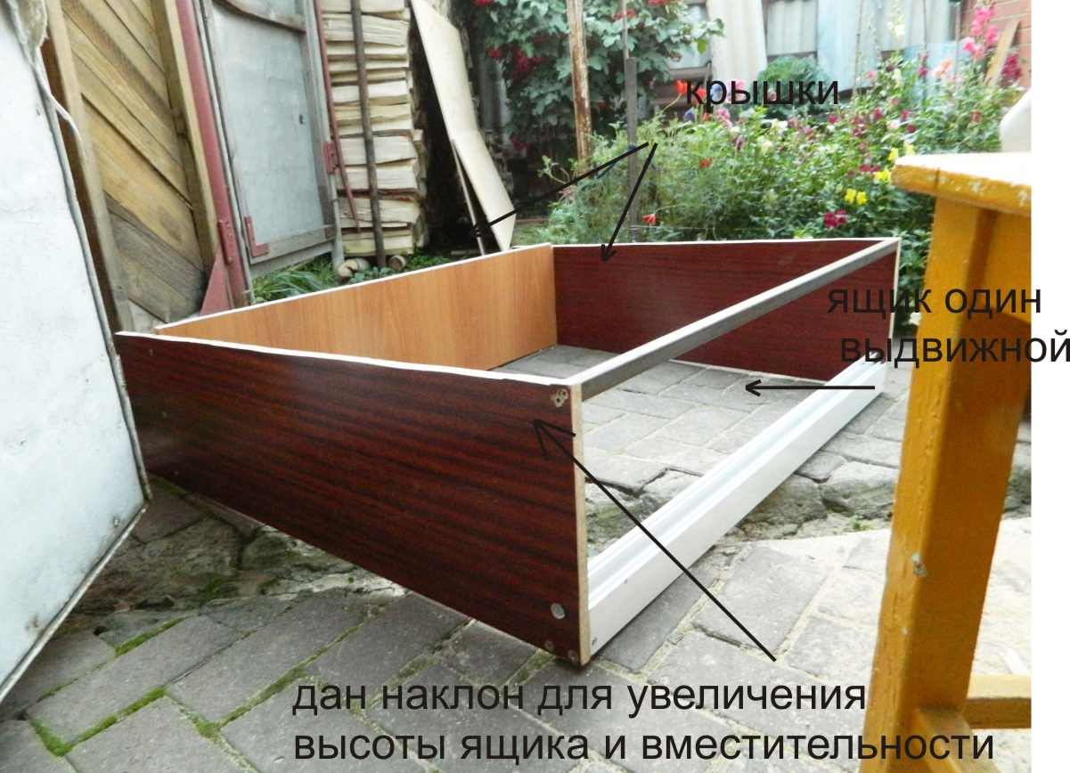

Спальник- кровать - органайзер - НА ГРАНДЕ.
Вот положил начало:Прикрепленное изображениеПрикрепленное изображение
h975g.GIF Прошу ХЕЛП!
ПЛИЗ!
Кто уже замастрячил и юзает подобное - ПОДЕЛИТЕСЬ, что бы сделал не так, что упустил, чего бы добавил .....
Признательность ГАРАНТИРУЮ! За полезные советы ТОЖ!
Нужно собрать МУДРОСТЬ, до след. вых.
СПАСИ БО!
ПэЭс: По завершению проекта, ГАРАНТИРУЮ, все в ПОДРОБНОМ отчете - для ВСЕХ, кого подобная идея занимает.

у меня так же сделано как ты нарисовал. только я делал из 20мм квадратной трубы два прямоугольника на ножках, когда один едешь можно половину спальника взять. и ящики не делал, просто фанера на петлях поднимается. кровать получается 185х120см, фотки и размеры завтра только могу выложить.
