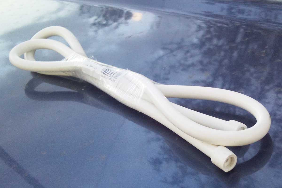

Цитата(Andrey832 @ Jun 13 2011, 06:55 PM) *
для начала меняем все вакуумные
шланги на силиконовые вак. шланги от карба жигулей (цена 48р за штуку, надо четыре штуки).
во, у меня как раз шланги порвались, думал заказывать новые. А что это за шланги от карба жигулей? поподробнее можно? И как они устанавливаются, доработка какая нужна? И почему нужно 4 штуки? Там ведь по одному шлангу к хабу идут.
Шланги от вакуумкорректора продаются кусками примерно по пол-метра,
два в колёсных арках и два на подключение ресивера и пневмоклапана.
Доработок никаких не надо, только послюнявить smile.gif шланг перед одеванием на трубки.
они?
http://www.sportage-club.com/ipb/index.php...e=post&id=16225

Доброго всем времени суток! наконец-таки получилось зарегется! так вот парни я на эту машинку сел 1 месяц назад передок не работал, по вашему форуму понял где копать нужно ---> короч поменял шланги пофигу! Шланги ставил не от опережения заигания жигулей(как на фотке)внутренний диаметр с зубочисткуиспугал, а в автомагазине для иномарок купил бензомаслостойкий шланг внутренним диаметром 4 мм. его и поставил- поменял всю систему и еще кусок металлической трубки(сломалась в руках). Далее сальники ступици, игольчатые, и шайбы привода. перед запустился!!!!!! . осталось только разобраться как им прально пользоваться!

Цитата(SATURN_82 @ Sep 25 2011, 04:46 PM) *
Они smile.gif Бывают ещё серые.
Цитата(IIo3uTuB4uK @ Oct 1 2011, 05:31 PM) *
Доброго всем времени суток! наконец-таки получилось зарегется! так вот парни я на эту машинку сел 1 месяц назад передок не работал, по вашему форуму понял где копать нужно ---> короч поменял шланги пофигу! Шланги ставил не от опережения заигания жигулей(как на фотке)внутренний диаметр с зубочисткуиспугал, а в автомагазине для иномарок купил бензомаслостойкий шланг внутренним диаметром 4 мм. его и поставил- поменял всю систему и еще кусок металлической трубки(сломалась в руках). Далее сальники ступици, игольчатые, и шайбы привода. перед запустился!!!!!! B178.gif . осталось только разобраться как им прально пользоваться! B228.gif
Зря испугался, это-ж вакуумная трубка-"диаметр не имеет значения" biggrin.gif
