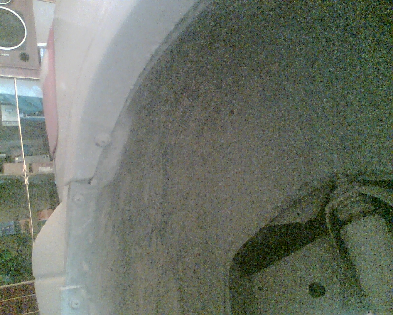

Вот фото, правда только с телефона, так что за качество не пинайте. Задние всталиПрикрепленное изображение как родныеПрикрепленное изображение

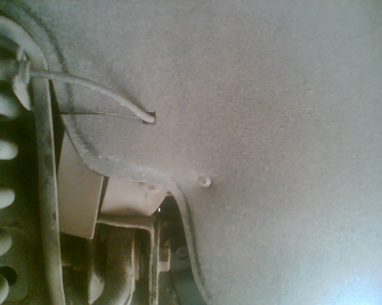

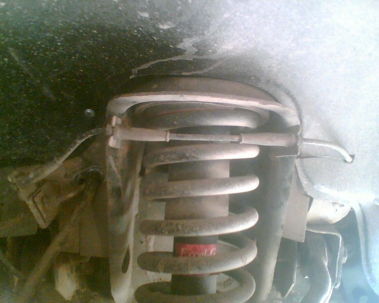

Передние тоже засунул под расширители(так просто сверлить не пришлось бортик на крыльях), немного конечно помучался, но встали тоже отлично, только вырезал под шланги АБСПрикрепленное изображениеПрикрепленное изображениеПрикрепленное изображение

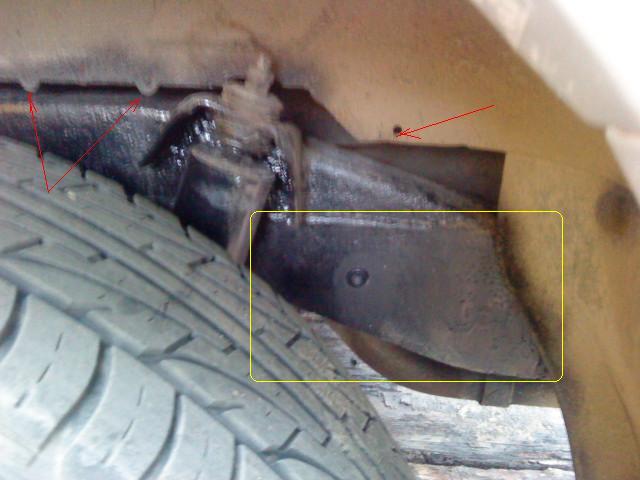

Посмотрел подкрылки (задние) и не увидел , что бы они закрывали раму , а ведь ей достается . Несколько дней назад занимался рамой : закрыл дырки в которые летит грязь и песок , но прежде проантикорил внутри рамы . А для того чтобы закрыть раму ,решил повесить "фартук" ( если можно так сказать ) и ведь для чего то были сделаны эти ушки с отверстиями в задней арке (указано красными стрелками на фото) . Пока не реализовал сие , подбираю материал . Нужен пластик такой из чего сделаны локеры (подкрылки) .
P.S. Для заметки : щеки рамы сделаны из тонкого металла , а верхний и нижний профиль намного толще . С двух сторон где были овальные отверстия и в хвосте рамы копилась все то , что туда попадало укрепил (читай усилил 2мм металл.) На фото обвел желтым .

у меня до бодика всю раму закрывало. а так что ей будет если обработана. Проветривается снаружи и внутри. Раз в два года промывать и мовилить внутри и все ИМХО
